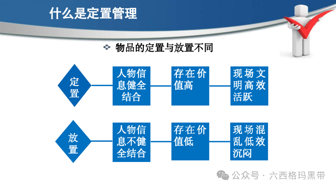

现场6S定置管理是一种科学的现场管理方法,通过规范物品的放置位置和方式,优化生产流程,提升工作效率和质量。它是6S管理(整理、整顿、清扫、清洁、素养、安全)的重要组成部分,旨在通过对生产现场的人、物、场所三者关系的优化,实现生产过程的标准化、明朗化、规范化和科学化。
定置管理的核心在于“定”,即将物品放置在最合理的位置,减少寻找和搬运时间,提高生产效率。同时,通过明确的标识和规范的布局,营造一个整洁、有序的工作环境,提升员工的工作积极性和企业的整体形象。

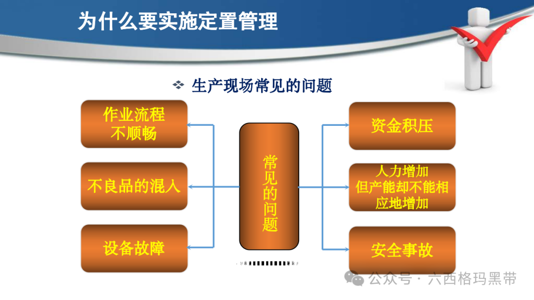

实施定置管理的原因
在许多生产现场,常见的问题包括作业流程不顺畅、资金积压、不良品混入、人力增加但产能无法相应提升、设备故障频繁以及安全事故频发等。这些问题不仅影响生产效率,还可能导致成本增加和员工士气低落。
定置管理通过优化物品的放置和管理,能够有效解决这些问题。它可以帮助企业改善生产现场环境,减少浪费,提高生产效率和产品质量,同时保障员工的安全与健康。例如,通过合理布局,可以减少员工在寻找工具和材料时的无效动作,从而提高工作效率;通过明确的标识和规范的管理,可以避免不良品的混入,提升产品质量。

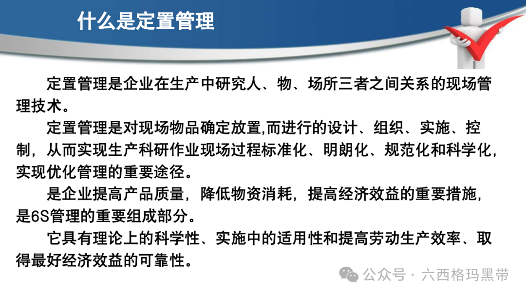

定置管理的定义与要素
定义
定置管理是研究人、物、场所三者关系的现场管理技术。它通过对现场物品的合理放置和管理,实现生产过程的标准化、明朗化、规范化和科学化。定置管理不仅关注物品的物理位置,还注重人与物的结合效率以及场所的利用效率,是一种全面优化现场管理的方法。

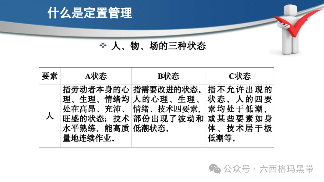

1. 人
人的状态直接影响工作效率和质量。根据心理、生理、情绪和技术水平等因素,人的状态可以分为以下三类:
  • A状态:心理、生理、情绪均处于最佳状态,技术水平熟练,能够高质量地连续作业。这种状态下的人是企业最宝贵的资源,能够高效完成工作任务。
  • B状态:部分要素出现波动或低潮,如情绪不稳定、技术水平有待提高等。这种状态下的人需要通过培训、激励等措施进行改进,以提升工作效率。
  • C状态:所有要素均处于低潮,严重影响工作。这种状态下的人需要重点关注,必要时进行岗位调整或提供额外支持。

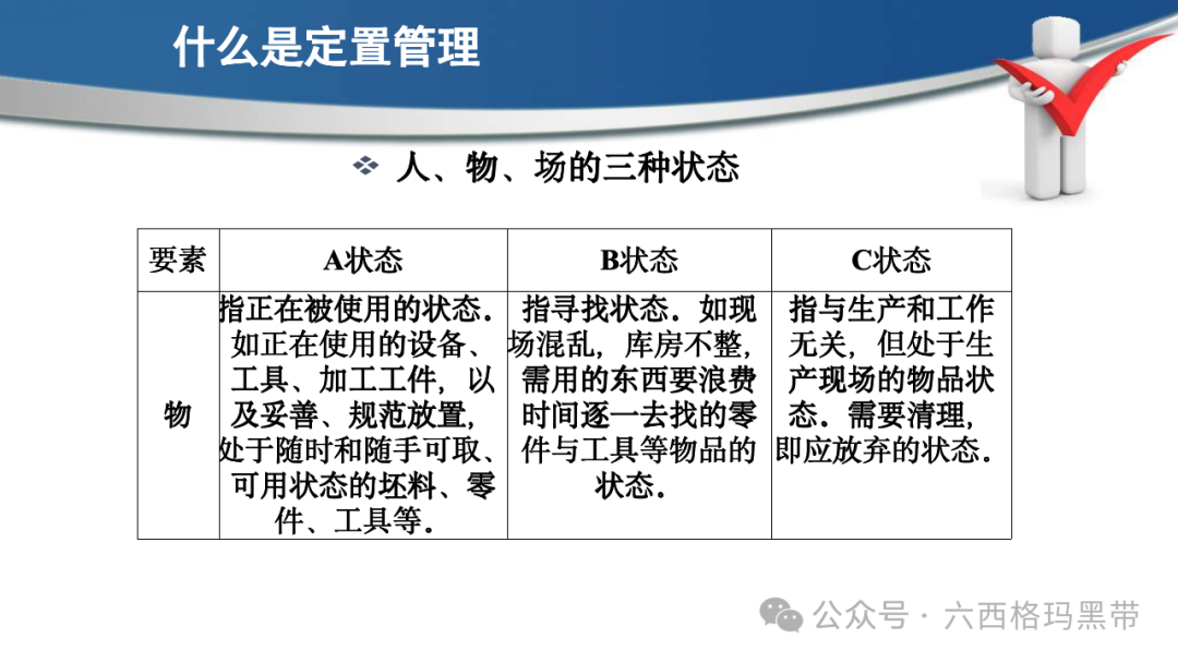

2. 物
物品的状态决定了其在生产中的可用性和效率。根据物品的使用状态和与生产的关系,可以分为以下三类:
  • A状态:正在使用或随时可用的状态,如正在运行的设备、正在加工的工件、妥善放置的工具等。这些物品是生产的关键,需要确保其随时可用。
  • B状态:需要寻找的状态,通常是因为现场混乱、物品摆放无序导致的。这种状态下,员工需要花费大量时间寻找所需物品,严重影响工作效率。
  • C状态:与生产无关的物品,如废弃的材料、闲置的设备等。这些物品需要及时清理,以避免占用宝贵的生产空间。

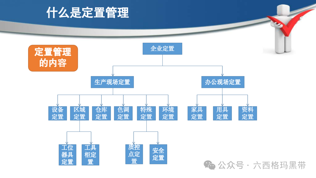

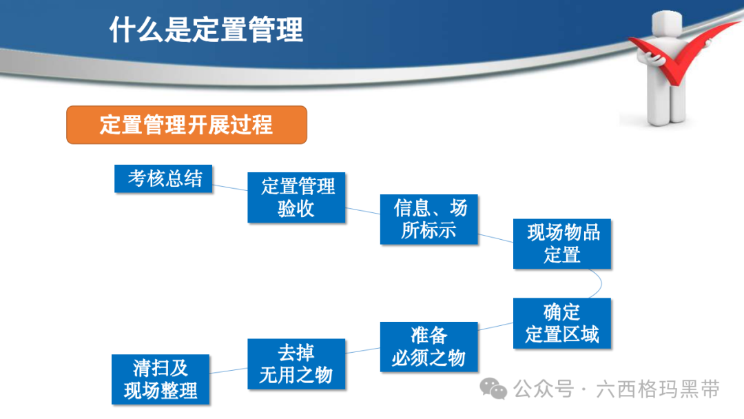

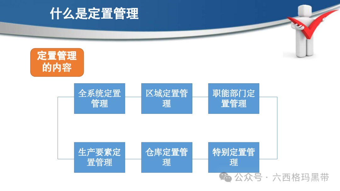

定置管理的内容与效果评价
定置管理的内容
定置管理的内容涵盖了从物品分类、区域划分到标识制作等多个方面。以下是详细说明:
1. 现场物品定置
明确物品的放置位置和方式是定置管理的核心内容之一。通过合理布局,确保物品能够快速、方便地被找到和使用。例如,在工具箱中,常用的工具应放置在易于取用的位置,而较少使用的工具则可以放置在较远的位置。同时,对于不同类型的物品,应根据其使用频率和重要性进行分类存放。
2. 信息、场所标示
通过标识牌、符号等方式对区域和物品进行标注,是定置管理的重要手段。标识牌应简洁明了,能够快速传达关键信息。例如,区域标识牌应标明区域名称、编号、负责人以及管理要求等;物品卡片则应标明物品名称、规格、数量、位置、日期等信息。通过这些标识,员工可以快速了解物品和区域的相关信息,减少寻找和确认的时间。
3. 定置区域的确定
划分不同的功能区域,如生产区、存放区、通道等,是定置管理的基础工作。每个区域应有明确的界限和功能定位,避免物品的随意摆放和区域的混用。例如,生产区应保持整洁,便于员工操作;存放区应有足够的空间,用于存放原材料和成品;通道则应保持畅通,确保物料和人员的顺畅流动。
4. 必须之物与无用之物的区分
清理与生产无关的物品,保留必要的物品,是定置管理的重要步骤。通过整理,可以释放出更多的空间用于生产,同时减少员工在寻找物品时的无效动作。例如,对于长时间未使用的设备或工具,应进行评估,如果确实不再需要,则应及时清理;对于必要的物品,则应进行合理分类和存放。
5. 现场整理与清扫
保持现场整洁,定期清理灰尘和杂物,是定置管理的日常维护工作。通过定期的整理和清扫,可以确保工作环境的整洁和卫生,减少安全隐患,同时也有助于提升员工的工作积极性。例如,每天工作结束后,员工应清理自己的工作区域,确保工具和材料归位;每周进行一次全面的清扫,清理角落和设备上的灰尘。

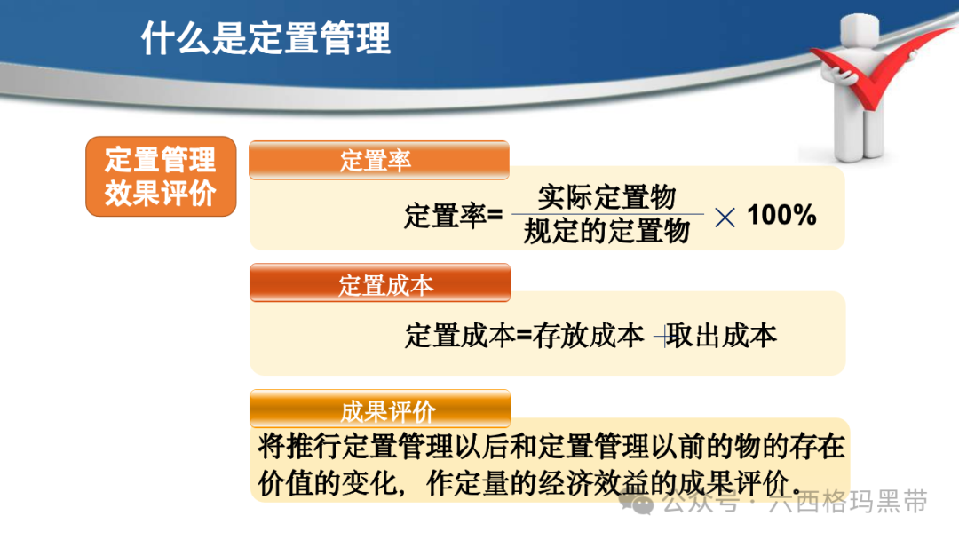

定置管理效果评价
定置管理的效果评价是确保管理措施持续改进的重要环节。通过定期的检查和评估,可以发现存在的问题,并及时采取措施进行改进。例如,可以通过观察员工的工作效率、物品的摆放是否符合规定、标识是否清晰等方面,来评估定置管理的效果。同时,还可以通过员工的反馈和建议,不断优化管理措施,提升定置管理的质量。

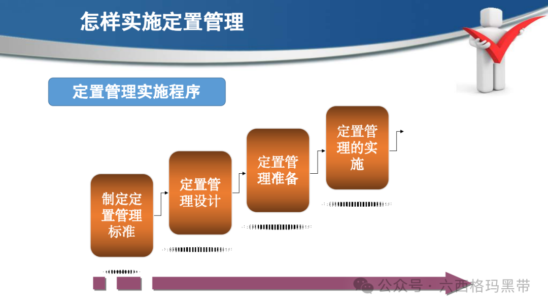

定置管理的实施程序

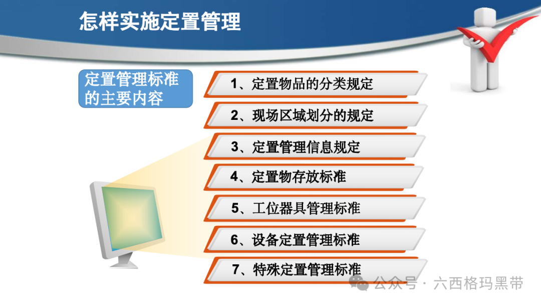

制定定置管理标准
制定定置管理标准是实施定置管理的基础,它为现场管理提供了明确的规范和依据。以下是详细说明:
1. 目的
制定定置管理标准的主要目的是规范现场物品的放置与管理,提高工作效率和安全性。通过明确的标准,可以确保每个物品都有固定的放置位置,减少寻找和搬运的时间,同时也有助于提升现场的整洁度和秩序。
2. 主要内容
定置管理标准的内容涵盖了从物品分类、区域划分到标识制作等多个方面。以下是详细说明:

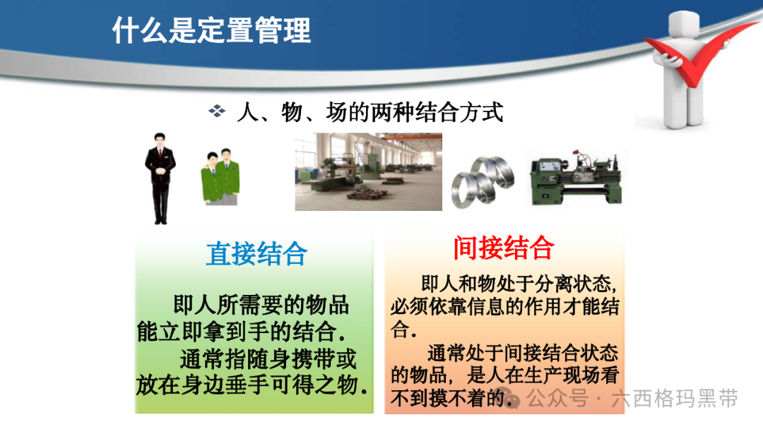

  • 按人与物的结合程度分类
    • 直接使用:如正在使用的设备、工具等。
    • 间接使用:如备用的工具、材料等。
    • 不使用:如废弃的物品、闲置的设备等。

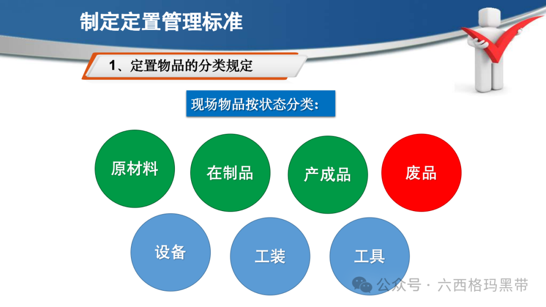

  • 按状态分类
    • 原材料:尚未加工的原材料。
    • 在制品:正在加工的产品。
    • 废品:不合格的产品或废弃的材料。
    • 产成品:已经完成加工的产品。
    • 设备:用于生产的机械设备。
    • 工装:用于辅助生产的工具和设备。
    • 工具:用于操作的工具。

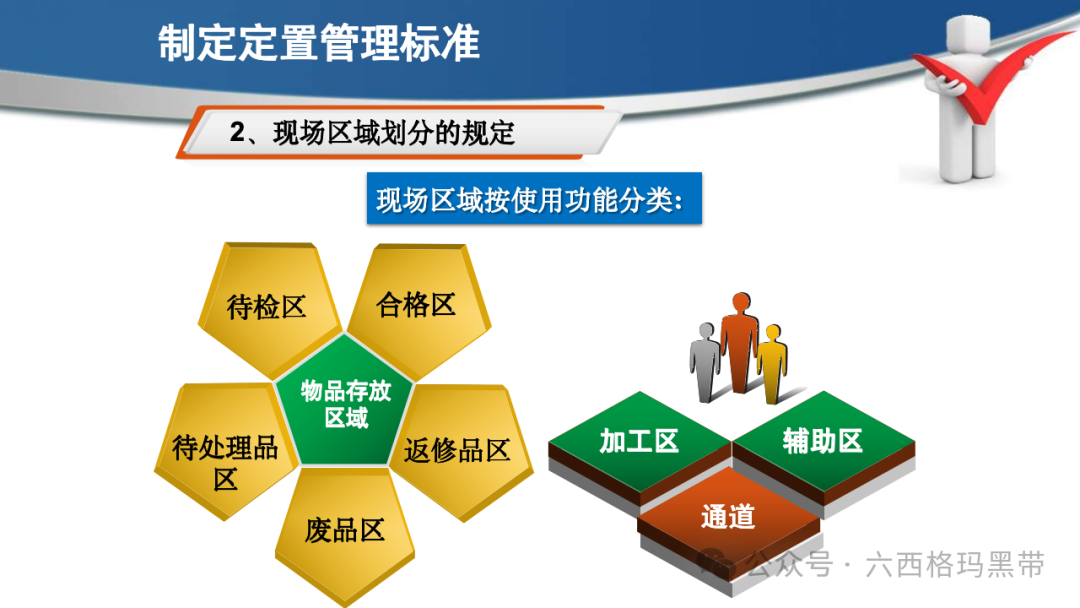

(2)现场区域分类
根据使用功能,可以将现场划分为以下几类区域:
  • 生产区:用于实际生产操作的区域。
  • 存放区:用于存放原材料、成品和工具的区域。
  • 通道:用于人员和物料流动的区域。
  • 检验区:用于产品质量检验的区域。
  • 周转区:用于临时存放待加工或待检验物品的区域。

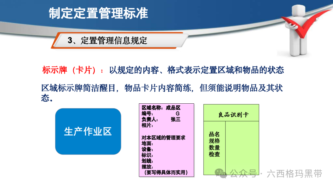

(3)标示牌(卡片)设计
标示牌和卡片是定置管理的重要工具,用于标明物品和区域的相关信息。以下是设计要点:
  • 区域标示牌
    • 内容:标明区域名称、编号、负责人、管理要求等。
    • 要求:简洁明了,易于识别。
  • 物品卡片
    • 内容:标明物品名称、规格、数量、位置、日期等信息。
    • 要求:内容简练,但需能说明物品及其状态。

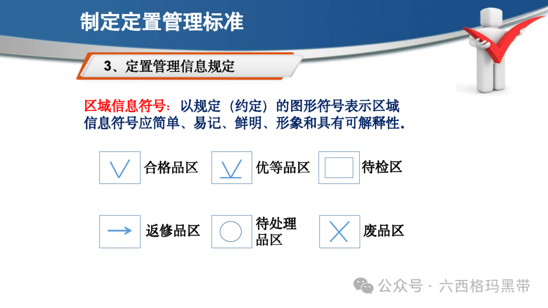

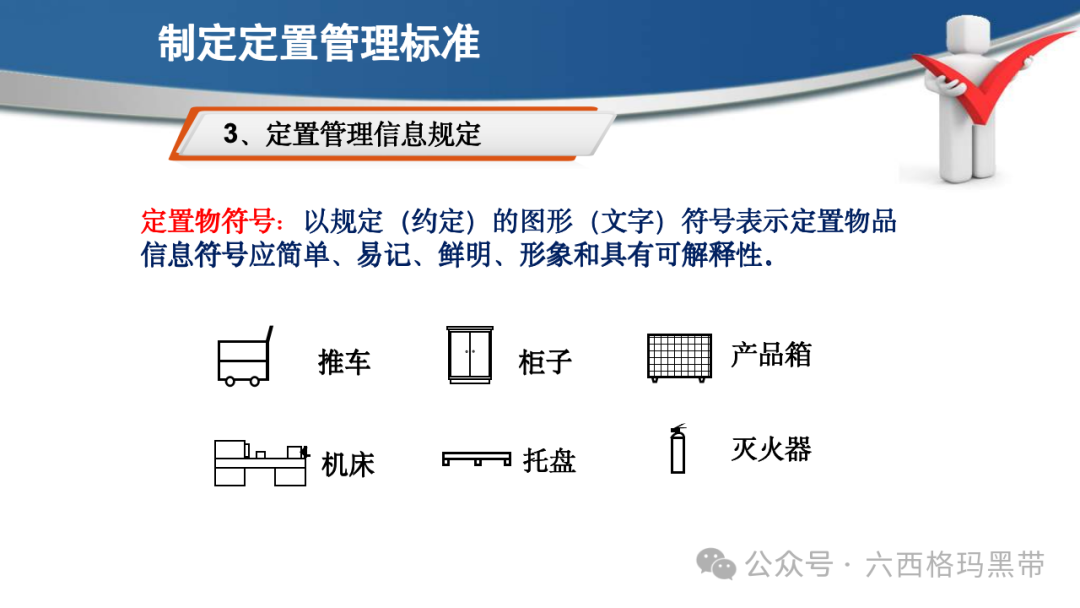

(4)区域信息符号与定置物符号
使用简单、易记、鲜明的图形符号表示区域和物品,可以提高现场管理的效率。以下是设计要点:
  • 区域信息符号
    • 待检区:用特定的符号表示。
    • 合格品区:用特定的符号表示。
    • 废品区:用特定的符号表示。
    • 特点:简单、易记、鲜明、形象、具有可解释性。
    • 示例
  • 定置物符号
    • 产品箱:用特定的符号表示。
    • 推车:用特定的符号表示。
    • 机床:用特定的符号表示。
    • 示例

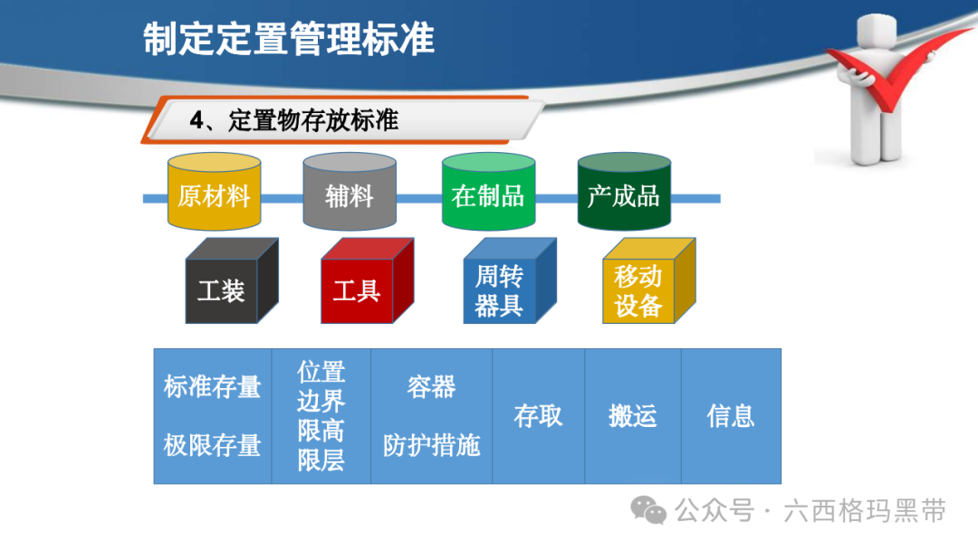

(6)存放位置、方式、规定
明确物品的存放位置、存放方式以及相关的管理规定,是确保现场秩序的关键。以下是详细说明:
  • 存放位置:根据物品的使用频率和重要性,合理安排存放位置。常用的物品应放在易于取用的地方,不常用的物品则可以放在较远的位置。
  • 存放方式:根据物品的性质和形状,选择合适的存放方式,如货架存放、堆垛存放等。同时,要确保存放方式安全、稳固,避免物品倒塌或损坏。
  • 管理规定:制定存取、搬运、防护等规定,确保物品的存放和使用符合安全和效率的要求。例如,规定员工在存取物品时必须佩戴相应的防护装备,搬运时要使用合适的工具等。

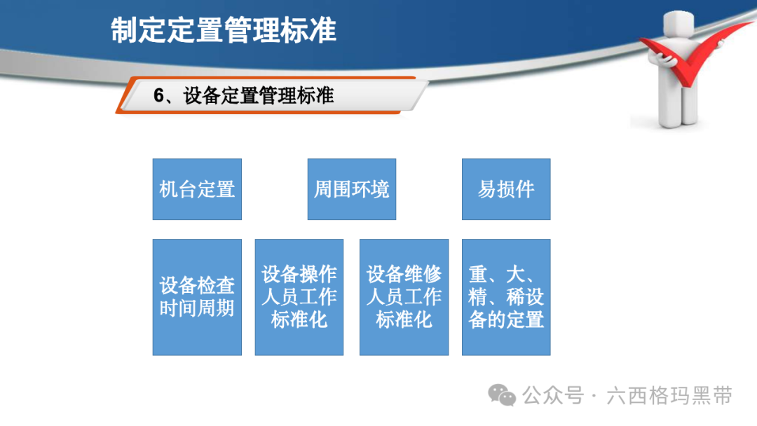

(7)机台定置
设备的放置位置和周围环境对生产效率和安全性有着重要影响。以下是详细说明:
  • 周围环境:确保设备周围有足够的空间,便于操作和维护。同时,要保持设备周围环境的整洁,避免杂物堆积。
  • 易损件:对设备的易损件进行标识和管理,确保在需要时能够快速更换。
  • 设备检查时间周期:制定设备的检查和维护周期,确保设备始终处于良好的运行状态。
  • 设备操作人员工作标准化:制定设备操作人员的工作标准,确保操作过程规范、安全。
  • 设备维修人员工作标准化:制定设备维修人员的工作标准,确保维修过程高效、可靠。
  • 重、大、精、稀设备的定置:对于重要的设备,要进行特别的定置管理,确保其放置位置合理,便于操作和维护。

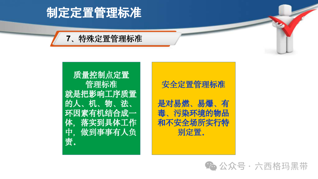

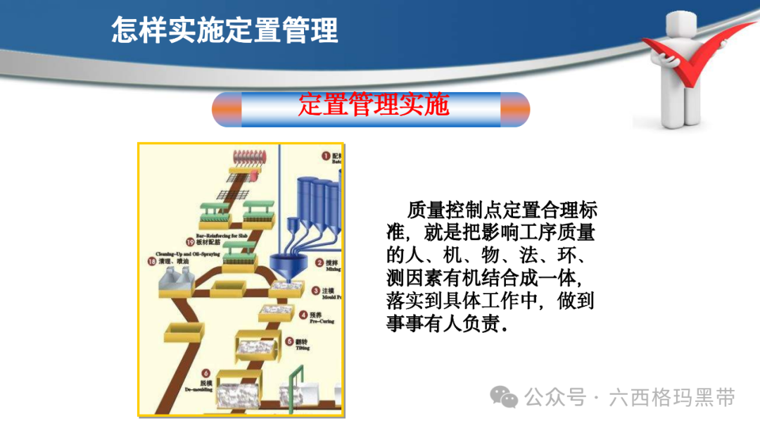

(8)质量控制点定置
质量控制点是确保产品质量的关键环节,通过定置管理可以将影响工序质量的因素有机结合。以下是详细说明:
  • 管理标准:将影响工序质量的因素(人、机、物、法、环、测)有机结合,落实到具体工作中。例如,明确每个环节的责任人,确保每个环节都有明确的质量标准和操作规范。
  • 落实到具体工作中:确保每个环节都有明确的质量标准和操作规范,做到事事有人负责。例如,对原材料的检验、生产过程中的质量监控、成品的检验等环节,都要有明确的管理标准和操作流程。

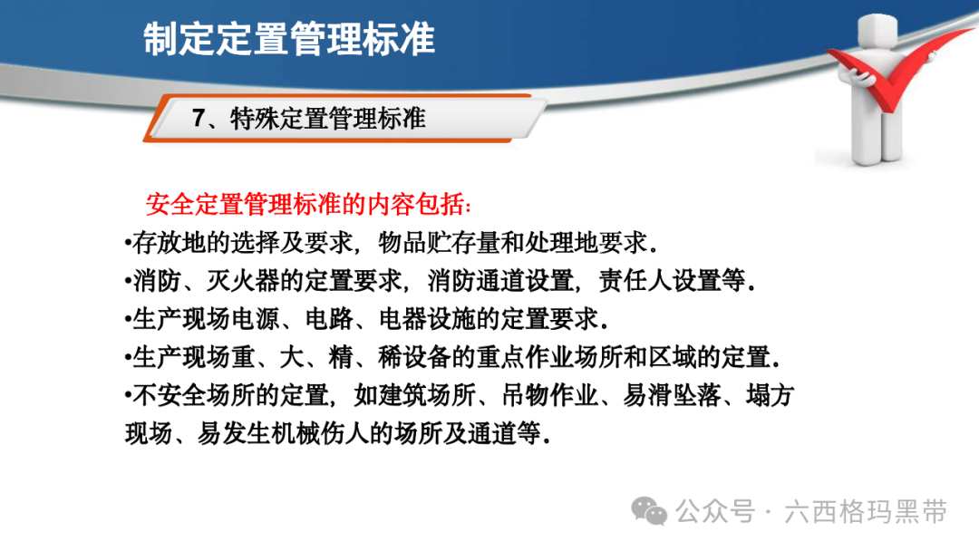

(9)安全定置管理标准
安全是生产管理的重要组成部分,通过定置管理可以对不安全因素进行有效控制。以下是详细说明:
  • 存放地的选择及要求:对于易燃、易爆、有毒等危险物品,要选择合适的存放地点,并满足相关的安全要求。例如,存放地点应远离火源、热源,通风良好,有防泄漏措施等。
  • 物品贮存量和处理地要求:根据生产需求,合理控制危险物品的贮存量,并明确处理地点的要求。例如,贮存量应满足生产需求,但不能过多,以免增加安全风险;处理地点应符合环保和安全要求。
  • 消防、灭火器的定置要求:明确消防设施和灭火器的放置位置,确保在紧急情况下能够快速使用。例如,消防设施应放置在明显且易于取用的位置,灭火器应定期检查和维护,确保其处于良好状态。
  • 消防通道设置:设置明显的消防通道标识,确保消防通道畅通无阻。例如,消防通道应保持清洁,无杂物堆积,标识清晰可见。
  • 责任人设置:明确消防设施和危险物品管理的责任人,确保安全措施的落实。例如,责任人应定期检查消防设施和危险物品的存放情况,发现问题及时处理。
  • 生产现场电源、电路、电器设施的定置要求:明确电源、电路和电器设施的放置位置和管理要求,确保用电安全。例如,电源插座应安装在安全的位置,避免人员触电;电路应定期检查,确保无老化、破损等情况;电器设施应有明确的操作规范和维护要求。
  • 生产现场重、大、精、稀设备的重点作业场所和区域的定置:对于重要的设备和作业区域,要进行特别的定置管理,确保其安全运行。例如,明确设备的操作区域和维护区域,设置安全警示标识,确保人员和设备的安全。
  • 不安全场所的定置:对于建筑场所、吊物作业、易滑坠落、塌方现场、易发生机械伤人的场所及通道等不安全场所,要进行特别的定置管理。例如,设置明显的安全警示标识,采取必要的防护措施,确保人员的安全。

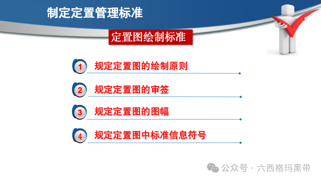

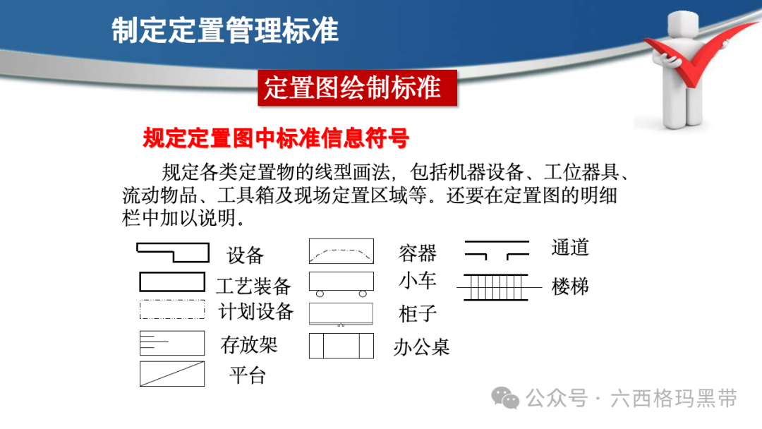

(10)定置图绘制标准
定置图是定置管理的重要工具,它直观地展示了现场物品的放置位置和相关信息。以下是绘制标准:
  • 规定定置图的绘制原则:定置图应清晰、准确地反映现场物品的放置位置和相关信息。例如,物品的名称、规格、数量、位置等信息应标注清楚,便于员工查找和使用。
  • 规定定置图的审签:定置图绘制完成后,应经过相关部门的审核和批准,确保其准确性和合理性。例如,由生产部门、安全管理部门等共同审核,签字确认后方可投入使用。
  • 规定定置图的图幅:根据现场的实际情况,选择合适的图幅大小,确保定置图能够清晰地展示现场布局。例如,对于较大的生产现场,可以采用较大的图幅;对于较小的现场,可以采用较小的图幅。
  • 规定定置图中标准信息符号:在定置图中使用统一的标准信息符号,便于员工快速识别和理解。例如,用特定的符号表示设备、工具、原材料等物品,用不同的颜色区分不同区域。
  • 规定各类定置物的线型画法:明确各类定置物的线型画法,包括机器设备、工位器具、流动物品、工具箱及现场定置区域等。同时,在定置图的明细栏中加以说明,确保员工能够准确理解定置图的内容。
具体实施步骤
定置管理的实施需要按照一定的步骤进行,以确保管理措施的有效落实。以下是详细说明:

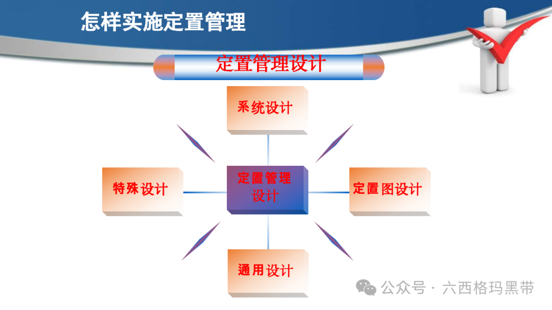

1. 系统设计
系统设计是定置管理实施的第一步,它包括通用设计和特殊设计。
  • 通用设计:适用于大部分区域的定置管理,制定统一的标准和规范,确保现场管理的一致性。例如,制定统一的标识牌样式、区域划分标准等。
  • 特殊设计:针对特定区域或物品的特殊需求进行设计,以满足特殊环境或物品的管理要求。例如,对于危险物品的存放区域,需要进行特殊设计,确保其安全存放。

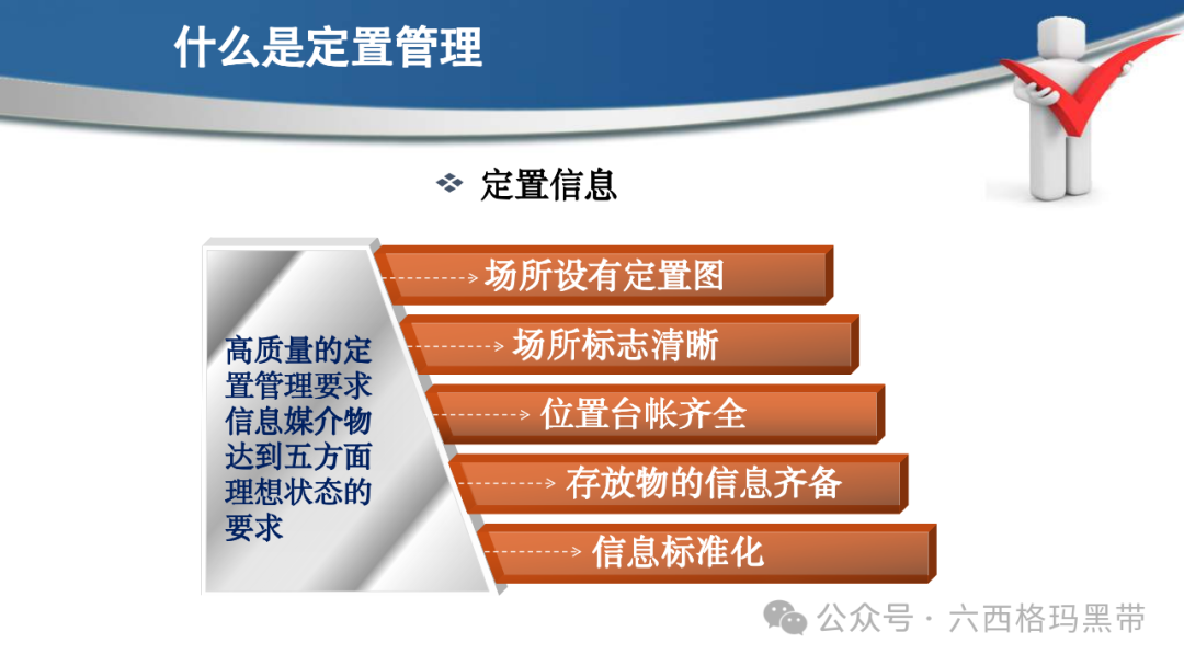

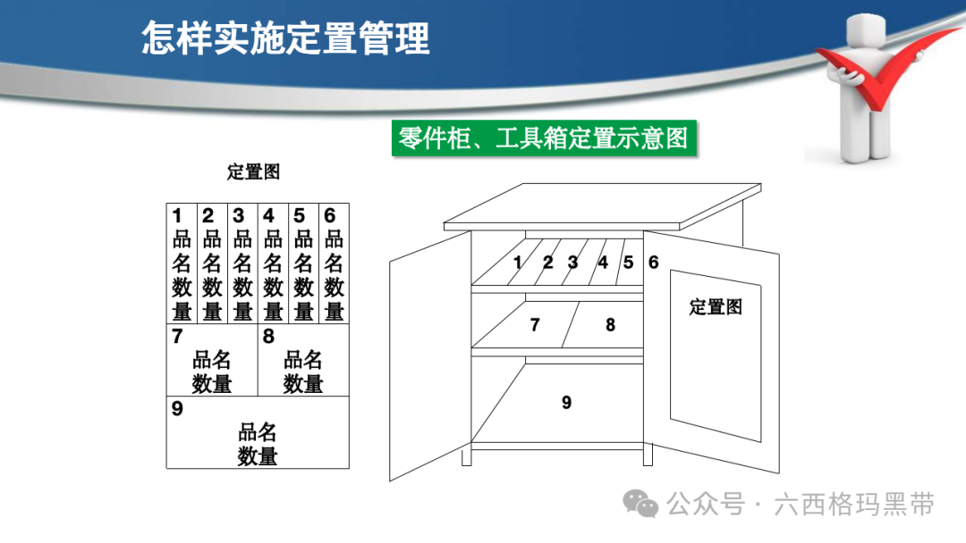

2. 定置图设计
定置图是定置管理的核心工具,它直观地展示了现场物品的放置位置和相关信息。以下是设计要点:
  • 定置图的作用:定置图是判断定置正误与否的重要依据,也是对定置结果进行评价的对比、参照检查的标准。通过定置图,员工可以快速了解物品的放置位置和相关信息,减少寻找和确认的时间。
  • 定置图的内容:定置图不仅要展示现场的平面布局,还要反映所有与生产经营活动相关的物品的放置位置和相关信息。例如,物品的名称、规格、数量、位置、日期等信息都应在定置图上标注清楚。

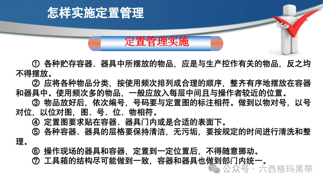

3. 现场实施
现场实施是定置管理的关键环节,需要严格按照定置图和管理标准进行操作。以下是详细步骤:
(1)制作各种容器、器具
根据定置图的要求,制作或采购适合的容器和器具,用于存放物品。这些容器和器具应满足以下要求:
  • 分类存放:根据物品的性质和使用频率,选择合适的容器和器具。例如,常用的工具可以放在工具箱中,材料可以放在货架上。
  • 标识清晰:在容器和器具上标明其用途和存放物品的名称、规格等信息,以便员工快速识别。
  • 耐用性:容器和器具应具备足够的耐用性,能够承受日常使用中的磨损。
(2)制作信息铭牌
信息铭牌是定置管理的重要标识工具,用于标明物品和区域的相关信息。以下是制作要点:
  • 内容完整:铭牌上应标明物品的名称、规格、数量、位置、日期等关键信息,确保员工能够快速了解物品的基本情况。
  • 格式统一:信息铭牌的格式应统一,包括字体、颜色、大小等,以便于识别和管理。
  • 材质耐用:铭牌应选择耐用的材质制作,如塑料、金属等,以防止因磨损导致信息模糊不清。
(3)设定清除物存放地
在实施定置管理过程中,会产生一些需要清除的物品,如废弃的材料、闲置的设备等。因此,需要设定专门的清除物存放地,用于临时存放这些物品。存放地应满足以下要求:
  • 位置合理:存放地应选择在不影响生产活动的区域,避免占用宝贵的生产空间。
  • 标识清晰:存放地应设置明显的标识牌,标明其用途和存放物品的类型。
  • 定期清理:对存放地的物品进行定期清理和评估,对于确实不再需要的物品,应及时进行处理,如回收、报废等。
(4)清除与生产无关的物品
对生产现场进行全面清理,清除与生产无关的物品,如废弃的设备、闲置的工具、杂物等。这一过程需要注意以下几点:
  • 全面检查:对生产现场的每个角落进行仔细检查,确保没有遗漏任何与生产无关的物品。
  • 分类处理:对清除的物品进行分类处理,对于可以回收利用的物品,应进行回收;对于无法再利用的物品,应进行妥善处理,避免对环境造成污染。
  • 防止反弹:在清除物品后,要加强对现场的管理,防止无关物品再次进入生产现场。
(5)按定置图实行定置
根据定置图的要求,将物品放置到指定位置。这一过程需要注意以下几点:
  • 严格对照:员工在放置物品时,应严格对照定置图,确保物品放置的位置准确无误。
  • 规范操作:在放置物品时,应按照规定的操作流程进行,避免因操作不当导致物品损坏或放置不规范。
  • 及时调整:如果在放置过程中发现定置图存在问题,应及时向管理人员反馈,以便对定置图进行调整和完善。
(6)保持、维护和改善
定置管理是一个持续改进的过程,需要定期对现场进行维护和检查,并根据实际情况进行调整和改善。以下是具体措施:
  • 定期检查:定期对生产现场进行检查,查看物品的放置是否符合定置图的要求,是否存在安全隐患等问题。
  • 及时维护:对于发现的问题,应及时进行维护和处理。例如,对于损坏的容器和器具,应及时进行修复或更换;对于标识模糊不清的铭牌,应及时进行更新。
  • 持续改善:根据生产现场的实际情况和员工的反馈,不断优化定置管理方案。例如,根据生产流程的变化,调整物品的放置位置;根据员工的操作习惯,优化定置图的设计等。

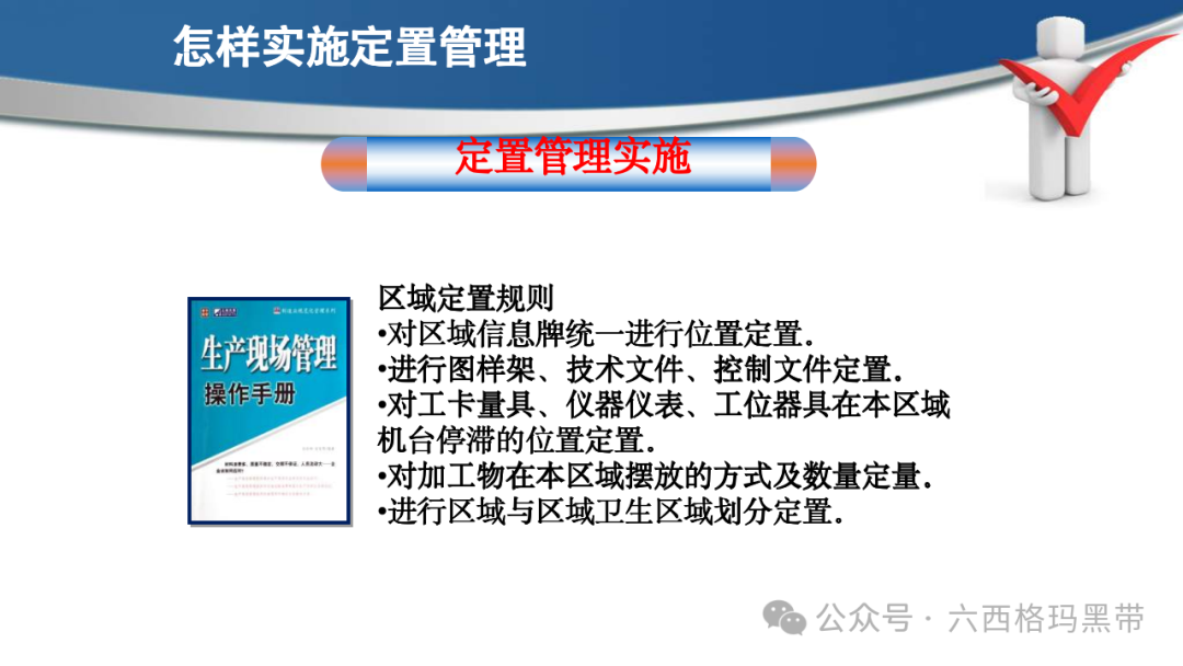

区域定置规则
区域定置规则是确保生产现场秩序井然的重要手段,通过规范区域内的物品放置和管理,可以提高工作效率和安全性。以下是详细说明:
1. 对区域信息牌统一进行位置定置
区域信息牌是标识区域功能和管理要求的重要工具,应统一进行位置定置。具体要求如下:
  • 位置明显:信息牌应放置在区域的入口处或显眼位置,便于员工快速识别。
  • 内容完整:信息牌上应标明区域的名称、编号、负责人、管理要求等内容,确保员工能够清楚了解区域的相关信息。
  • 格式统一:信息牌的格式应统一,包括字体、颜色、大小等,以便于识别和管理。

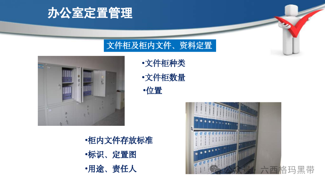

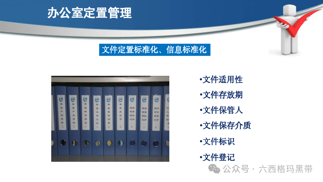

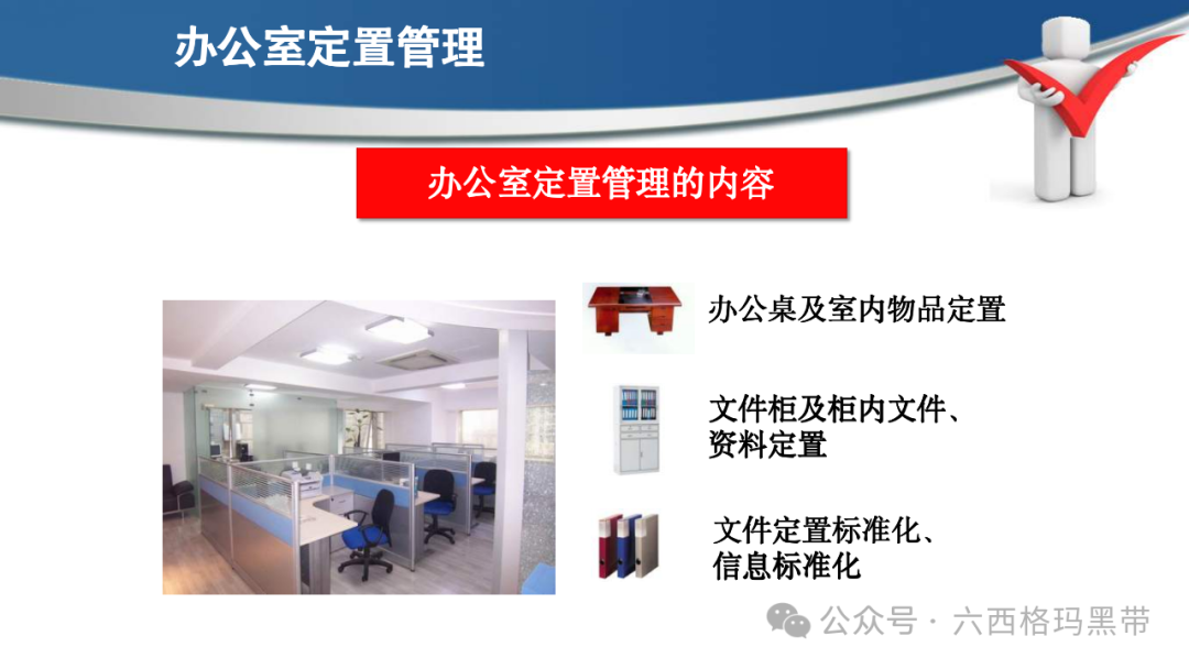

2. 进行图样架、技术文件、控制文件定置
图样架、技术文件和控制文件是生产过程中重要的参考资料,需要进行规范的定置管理。以下是具体措施:
  • 分类存放:将图样、技术文件和控制文件按照类别进行存放,便于查找和使用。例如,可以将不同项目的文件分别存放在不同的文件夹中,并在文件夹上标明项目名称。
  • 标识清晰:在存放文件的区域设置标识牌,标明文件的类型和存放位置。同时,在文件夹上也应标明文件的名称和编号,以便员工快速识别。
  • 定期更新:定期对文件进行更新和整理,确保文件的准确性和完整性。对于过期或不再使用的文件,应及时进行清理。
3. 对工卡量具、仪器仪表、工位器具在本区域机台停滞的位置定置
工卡量具、仪器仪表和工位器具是生产过程中常用的工具,需要进行规范的定置管理。以下是具体措施:
  • 分类存放:将工卡量具、仪器仪表和工位器具按照类别进行存放,便于查找和使用。例如,可以将常用的工具放在工具箱中,将仪器仪表放在专门的仪器柜中。
  • 标识清晰:在存放工具的区域设置标识牌,标明工具的名称和存放位置。同时,在工具上也应标明其名称和编号,以便员工快速识别。
  • 定期维护:定期对工具进行维护和保养,确保其处于良好的工作状态。对于损坏的工具,应及时进行修复或更换。
4. 对加工物在本区域摆放的方式及数量定量
加工物是生产过程中的重要物品,需要进行规范的定置管理。以下是具体措施:
  • 分类存放:将加工物按照类别进行存放,便于查找和使用。例如,可以将原材料、在制品和成品分别存放在不同的区域,并在每个区域设置标识牌。
  • 标识清晰:在存放加工物的区域设置标识牌,标明加工物的名称、规格、数量等信息。同时,在加工物上也应标明其名称和编号,以便员工快速识别。
  • 定量管理:对加工物的数量进行定量管理,避免过多或过少的库存。例如,可以根据生产计划,合理控制原材料的库存量,确保生产过程的顺利进行。
5. 进行区域与区域卫生区域划分定置
卫生区域的划分和管理是确保生产现场整洁的重要手段。以下是具体措施:
  • 明确界限:对生产现场的卫生区域进行明确划分,确保每个区域的界限清晰。例如,可以使用不同的颜色或标识线来划分不同的卫生区域。
  • 责任到人:明确每个卫生区域的责任人,确保卫生区域的清洁工作落实到位。责任人应定期对卫生区域进行检查和清理,保持区域的整洁。
  • 定期检查:定期对卫生区域进行检查,查看是否有杂物堆积、地面是否清洁等问题。对于发现的问题,应及时进行处理,确保卫生区域的整洁。

1. 质量控制点定置

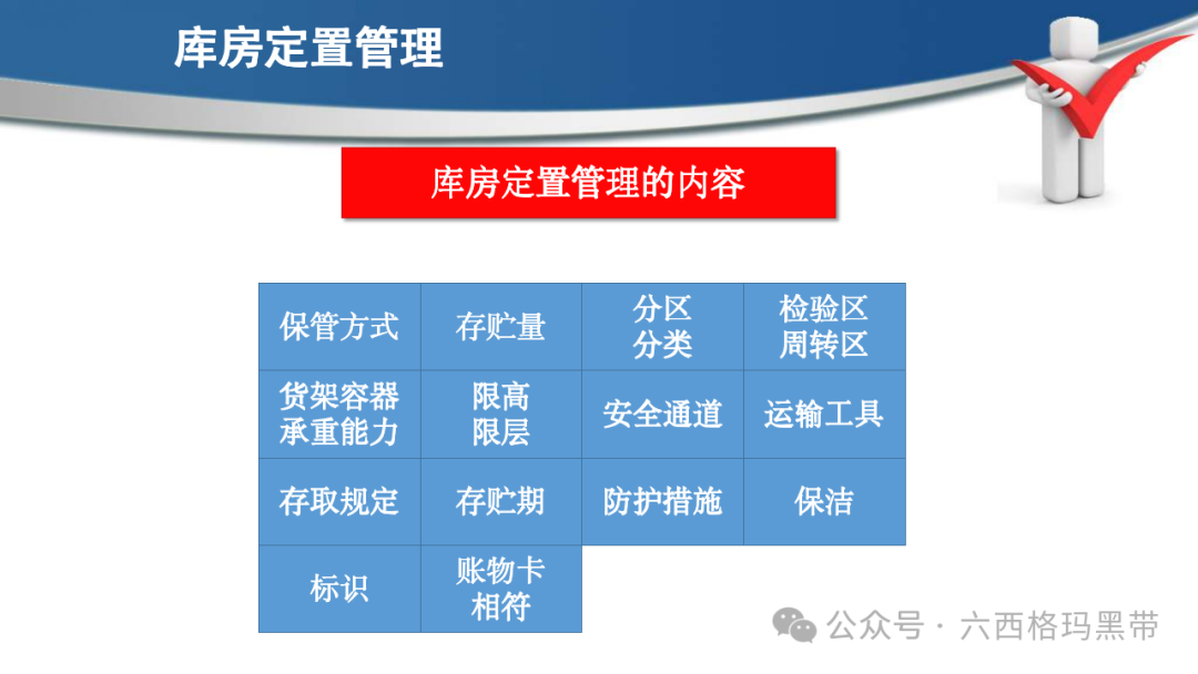

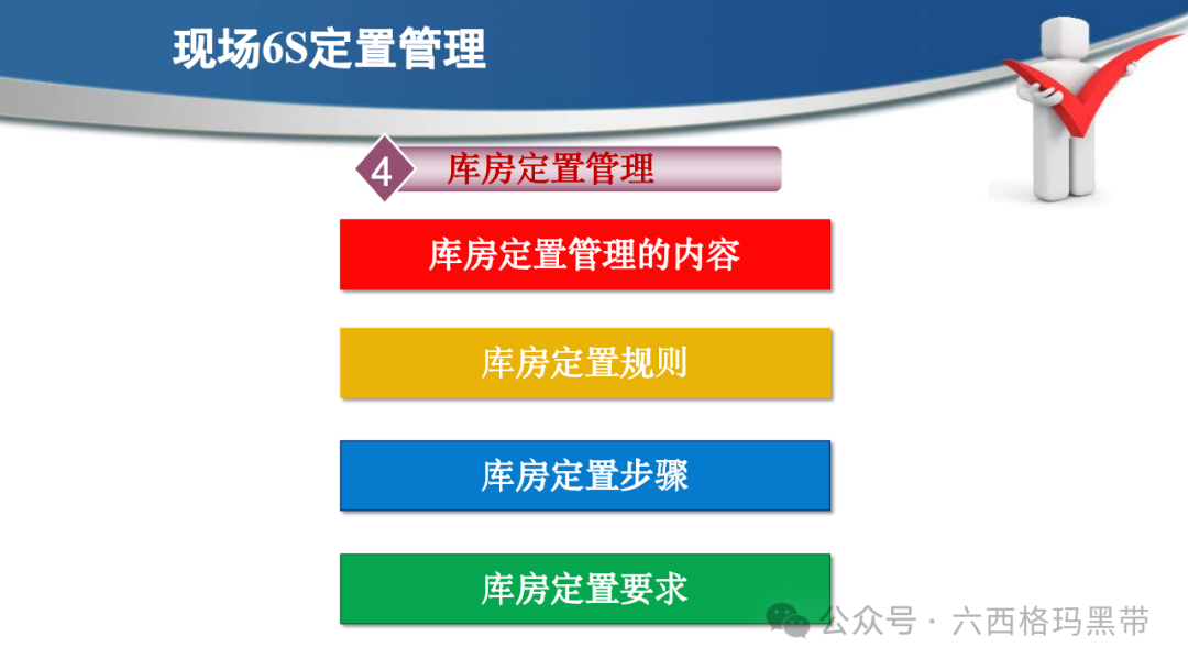

库房定置管理
库房是存放原材料、成品和工具的重要场所,通过定置管理可以提高库房的利用率和管理效率。以下是详细说明:
1. 库房定置管理的内容
库房定置管理的内容包括以下几个方面:
  • 保管方式:明确物品的保管方式,如货架存放、堆垛存放等。不同的保管方式适用于不同类型的物品,应根据物品的性质和使用频率选择合适的保管方式。
  • 存贮量:合理控制库存量,避免积压。库存量应根据生产计划和市场需求进行调整,确保库存量既能满足生产需求,又不会占用过多的资金和空间。
  • 分区与分类:根据物品的性质和用途进行分区和分类存放。例如,可以将原材料、成品、工具等分别存放在不同的区域,并在每个区域设置标识牌。
  • 检验区与周转区:设置专门的检验区和周转区,便于物品的管理和流转。检验区用于对原材料和成品进行质量检验,周转区用于存放待加工或待发货的物品。
  • 货架容器承重能力:确保货架和容器的承重能力符合要求。货架和容器应能够承受存放物品的重量,避免因承重不足导致货架倒塌或容器损坏。
  • 限高与限层:规定货架的限高和限层,避免超高、超层存放物品。限高和限层可以确保货架的稳定性,避免因存放过高或过多的物品导致货架倒塌。
  • 安全通道:保持库房内运输通道畅通无阻。通道应足够宽,以便运输工具能够顺畅通过,同时应保持通道清洁,避免杂物堆积。
  • 运输工具:选择合适的运输工具,提高搬运效率。运输工具应根据物品的性质和重量选择,例如,对于较重的物品可以使用叉车,对于较轻的物品可以使用手推车。
  • 存取规定:明确物品的存取流程和规定。存取物品时应按照规定的流程进行,避免因操作不当导致物品损坏或存放混乱。
  • 存贮期:规定物品的存贮期限,避免过期物品积压。对于有保质期的物品,应定期检查其保质期,及时处理过期物品,避免因过期物品积压导致浪费。
  • 防护措施:采取必要的防护措施,如防潮、防虫、防火等。防护措施可以延长物品的使用寿命,确保物品的质量。
  • 保洁:保持库房内的清洁卫生。定期对库房进行清扫和消毒,确保库房内无杂物、无灰尘、无异味。
  • 标识与账物卡相符:确保物品标识清晰,账、物、卡一致。物品标识应标明物品的名称、规格、数量等信息,账、物、卡应定期核对,确保一致。
2. 库房定置规则
库房定置规则是确保库房管理有序的重要手段,以下是详细说明:
  • 设计仓库定置总图:绘制库房的整体布局图,明确各区域的功能和位置。定置总图应包括库房的平面布局、各区域的划分、货架的放置位置等内容,以便于管理和查找。
  • 安全要求:对于有安全要求的物品,如易燃、易爆、有毒等危险物品,应符合工厂安全定置规定。例如,危险物品应存放在专门的区域,并采取必要的安全防护措施。
  • 搬运方法:确定物品的搬运方法,确保搬运过程安全高效。搬运方法应根据物品的性质和重量选择,例如,对于较重的物品可以使用叉车,对于较轻的物品可以使用手推车。
  • 通道宽度:根据搬运方法设计合适的通道宽度。通道宽度应足够宽,以便运输工具能够顺畅通过,同时应保持通道清洁,避免杂物堆积。
  • 货架定置图:设计货架的定置图,明确货架的布局和编号。货架定置图应包括货架的放置位置、货架的编号、货架的承重能力等内容,以便于管理和查找。
  • 库存优化:减少库存和在制品停滞,合理利用仓库空间。库存量应根据生产计划和市场需求进行调整,确保库存量既能满足生产需求,又不会占用过多的资金和空间。
  • 环境优化:确保仓库的温度、湿度、通风、采光和照明满足物品存储和人员工作需求。例如,对于易受潮的物品,应保持仓库的干燥;对于需要照明的区域,应提供足够的照明设施。

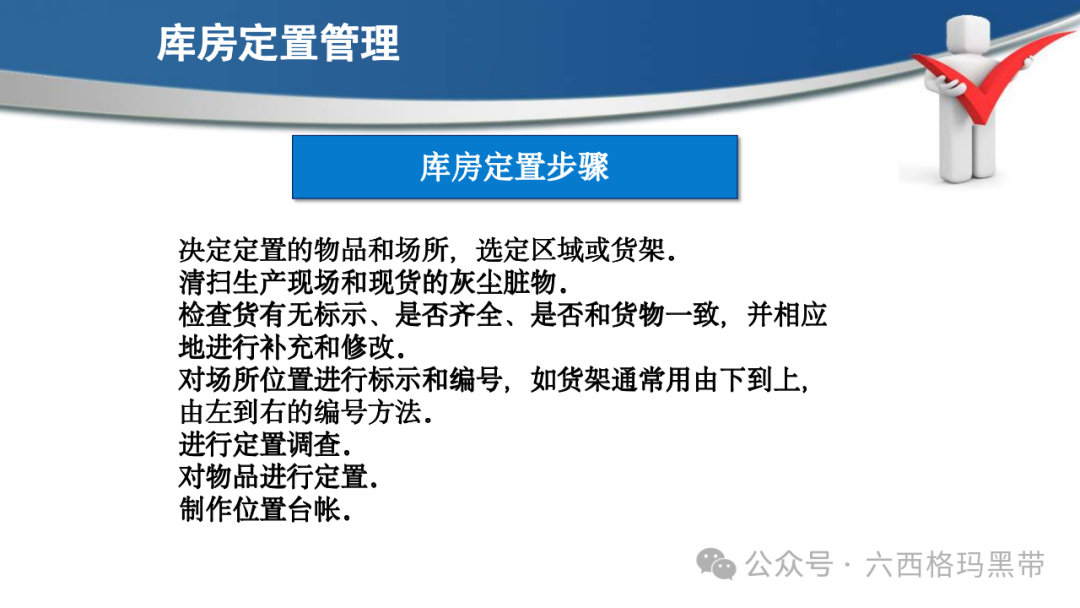

3. 库房定置步骤
库房定置的实施需要按照一定的步骤进行,以下是详细说明:
  • 决定定置的物品和场所:明确需要定置的物品和区域,根据物品的性质和用途进行分类存放。
  • 清扫现场与检查标示:清理现场灰尘和杂物,检查物品标示是否齐全、准确。对于标示不清或缺失的物品,应及时补充或更新标示。
  • 对场所位置进行标示和编号:对货架、区域等进行编号,便于管理和查找。编号应清晰、统一,例如,可以使用数字或字母进行编号。
  • 进行定置调查:调查物品的使用频率、存储需求等,为定置提供依据。定置调查可以通过观察、访谈等方式进行,了解员工对物品存放位置和方式的意见和建议。
  • 对物品进行定置:根据定置图将物品放置到指定位置。在放置过程中,应严格按照定置图的要求进行操作,确保物品放置的位置准确无误。
(6)制作位置台帐
位置台帐是库房管理的重要工具,用于记录物品的存放位置、数量等信息。以下是制作要点:
  • 内容完整:位置台帐应包括物品的名称、规格、数量、存放位置、日期等信息,确保能够全面反映物品的存放情况。
  • 格式统一:位置台帐的格式应统一,便于管理和查找。例如,可以使用表格形式,将物品信息分列记录。
  • 实时更新:位置台帐应根据物品的出入库情况进行实时更新,确保信息的准确性和时效性。例如,每次物品入库或出库后,应及时在台帐上记录相关信息。
4. 库房定置要求
库房定置要求是确保库房管理有序的重要保障,以下是详细说明:
(1)仓库定置要求
  • 定置图张贴:将库房定置图张贴在显眼位置,便于员工查看和操作。定置图应清晰、准确,标明各区域的功能和物品的存放位置。
  • 物品分类摆放:按照定置图要求,将物品分类摆放,贴好信息铭牌。物品摆放应做到整齐、有序,便于查找和取用。
  • 清除无关物品:清理与生产无关的物品,保持库房整洁。无关物品应及时清理出库房,避免占用宝贵的存储空间。
  • 货架清洁:保持货架层、格清洁无污垢。定期对货架进行清扫和整理,确保货架的整洁和卫生。
  • 账物卡相符:确保账、物、卡、号、图一致。定期对库房内的物品进行盘点,核对账目、物品和卡片信息,确保信息一致。
  • 通道畅通:保持库房内运输通道畅通无阻,清洁干净。通道应足够宽,以便运输工具能够顺畅通过,同时应保持通道清洁,避免杂物堆积。
(2)库房物品管理
  • 物品标识清晰:所有物品都应有清晰的标识,标明物品的名称、规格、数量、日期等信息。标识牌应统一格式,便于识别。
  • 定期盘点:定期对库房内的物品进行盘点,核对账目和实际库存,确保账物相符。盘点过程中,应检查物品的质量和数量,及时处理过期或损坏的物品。
  • 先进先出原则:遵循先进先出的原则,确保先入库的物品先出库。通过合理安排物品的存放位置和出入库流程,避免因长期存放导致物品过期或损坏。

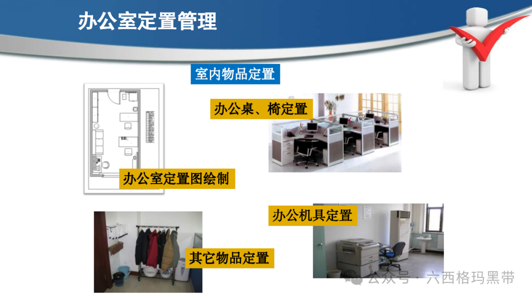

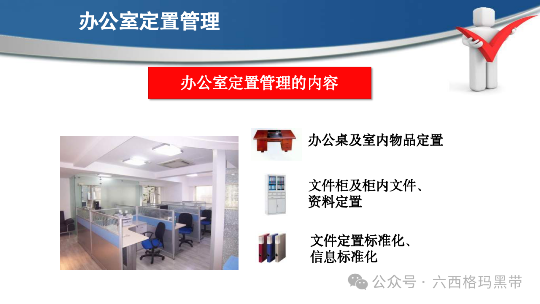

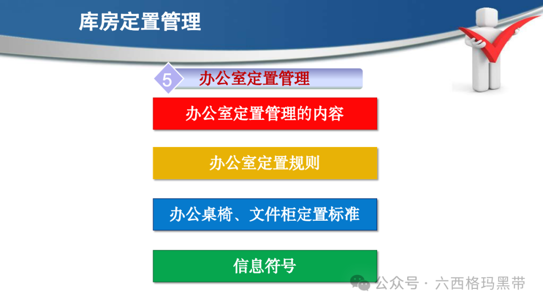

办公室定置管理
办公室是企业管理和运营的重要场所,通过定置管理可以提高工作效率和办公环境的舒适度。以下是详细说明:
1. 办公室定置管理的内容
办公室定置管理的内容包括以下几个方面:
  • 办公桌及室内物品定置:明确办公桌、椅子、文件柜等物品的放置位置,确保办公环境整洁有序。
  • 文件柜及柜内文件、资料定置:规范文件柜的摆放和柜内文件的存放,确保文件的查找和使用方便快捷。
  • 文件定置标准化与信息标准化:确保文件的存放和管理符合标准,信息清晰准确。例如,文件应按照项目、类别等进行分类存放,标识清晰。
2. 办公室定置规则
办公室定置规则是确保办公环境整洁有序的重要手段,以下是详细说明:
(1)设计文件与资料流程图
绘制文件、资料的管理流程图,明确管理流程。流程图应包括文件的接收、分类、存放、使用和归档等环节,确保文件管理的高效性和规范性。
(2)办公室内物品定置
对办公桌、椅子、文件柜等物品进行定置。物品的放置应符合人体工程学原理,确保员工的工作舒适度。例如,办公桌应放置在光线充足的位置,椅子的高度应适中,文件柜应放置在便于取用的位置。
(3)文件与资料定置
规范文件、资料的存放位置和方式。文件应按照项目、类别等进行分类存放,标识清晰。例如,可以使用不同颜色的文件夹区分不同类型的文件,文件柜内应设置明确的标识牌,标明文件的存放位置和内容。
(4)卫生与生活用品定置
明确卫生工具和生活用品的放置位置。卫生工具应放置在专门的区域,避免与办公用品混用。生活用品应放置在个人储物柜或指定区域,保持办公环境的整洁。
(5)信息按标准定置
使用信息符号对物品进行分类和标识。例如,可以使用不同颜色的标签区分不同类型的文件和物品,确保信息的清晰和准确。
(6)急用文件特别定置
对急需使用的文件进行特别标识和存放。例如,可以在文件柜的显眼位置设置“急用文件”专区,将急需使用的文件放置在该区域,并进行特别标识,便于快速查找和使用。
(7)服务生产一线信息特别定置
对与生产一线密切相关的信息进行特别管理。例如,可以在办公室内设置“生产信息”专区,将与生产相关的文件、资料、报表等放置在该区域,并进行特别标识,确保生产一线的员工能够快速获取所需信息。
3. 办公桌椅、文件柜定置标准
办公桌椅、文件柜的定置标准是确保办公环境整洁有序的重要保障,以下是详细说明:
(1)物品分类与编号
对物品进行分类,编号并标注在定置图中。例如,办公桌上的物品可以分为办公用品、文件资料、个人物品等类别,每个类别中的物品应进行编号,并在定置图中标明其位置。
(2)办公桌定置要求
  • 清除无用物品:定期清理办公桌上的物品,清除与工作无关的物品,保持桌面整洁。
  • 物品摆放合理:物品摆放应符合方便、顺手、整洁、美观的要求。例如,常用的办公用品应放置在易于取用的位置,文件资料应分类存放,个人物品应放置在指定区域。
  • 定置图统一:定置图应统一贴在规定的地方,便于员工查看和操作。定置图应清晰、准确,标明物品的名称、位置和编号。
(3)办公椅定置要求
  • 人离开办公室时:办公椅需按规定放置。例如,人离开办公室时,椅子应推回到办公桌下,保持办公区域的整洁。
  • 短时外出:椅子半推进;长时间离开或休息时,椅子全推进。这种放置方式可以减少办公区域的拥挤感,同时也有助于保持办公环境的整洁。
(4)文件柜定置要求
  • 清除无关物品:定期清理文件柜内的物品,清除与工作无关的物品,保持文件柜的整洁。
  • 物品编号清晰:文件柜内的物品应进行编号,并在定置图中标明其位置。编号应清晰、统一,便于查找和管理。
  • 标识清晰:文件柜应设置标识牌,标明文件柜的用途和存放物品的类型。标识牌应统一格式,便于识别。
  • 定期整理:定期对文件柜内的物品进行整理,确保文件的存放整齐有序。例如,可以每月进行一次全面整理,检查文件的完整性,清理过期或不再使用的文件。
4. 信息符号的应用
信息符号是办公室定置管理的重要工具,通过信息符号可以快速识别物品和区域的功能。以下是应用要点:
  • 信息符号设计:信息符号应简单、易记、鲜明、形象,具有可解释性。例如,可以使用不同颜色的标签区分不同类型的文件和物品,使用图形符号标识不同的区域和设备。
  • 信息符号应用:在办公室内广泛使用信息符号,对物品和区域进行标识。例如,在文件柜上使用标签标识文件的类型,在办公桌上使用标签标识常用物品的位置,在区域入口处使用图形符号标识区域的功能。
