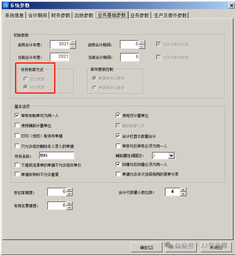

一、存货核算方式
【存货核算方式】明确了核算出库成本的取数“范围”,即按所有仓库统一核算还是按单个仓库分别核算。此设定一旦确定,便不允许修改。金蝶 KIS 云·专业版 V16.0 提供了【分仓核算】和【总仓核算】两种存货核算方式。为防止同一物料在某一仓库的出库成本受到该物料在其他仓库入库单价的影响,建议优先选用“分仓核算”方式。

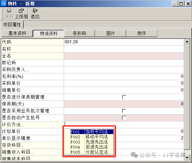

二、计价方法
在金蝶 KIS 云·专业版 V16.0 中系统提供先进先出法、加权平均法、移动平均法、分批认定法、后进先出法5种计价方法,可以根据实际需求在新增物料信息的时候进行选择,物料使用以后该字段不允许进行修改。物料没有启用业务批次管理推荐使用加权平均法,当物料启用了启用业务批次管理建议使用分批认定法。
A、加权平均法(weighted average
加权平均法,又称全月一次加权平均法。企业依据月初结存材料和全月收入材料的数量与金额,于月末一次性计算出以数量为权数的全月加权平均单价,并将其作为本月发出材料的单价,进而求得本月发出材料的成本。
B、移动平均法(move average
移动平均法是根据以前结存材料与本次购入材料的数量和金额,计算出以数量为权数的移动加权平均单价,以此作为其后发出材料的单价来计算发出材料成本的方法。每发生一笔入库业务,就需计算一次加权平均价。
C、先进先出法(first - infirst - out
先进先出法遵循先购入的材料先发出的原则,并按照这一成本流转顺序对发出材料进行计价。这种成本流转顺序通过单据日期来进行区分。
D、后进先出法(last - infirst - out
后进先出法是后购入的材料先发出,并依据这一成本流转顺序对发出材料进行计价。同样,该成本流转顺序也是通过单据日期来区分的。
E、分批认定法(specific identification
当物料启用批次管理时,采用分批认定法,严格根据入库批次成本来控制相应批次的出库成本,它属于批次内的移动平均法。

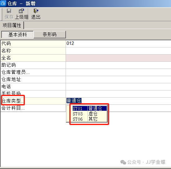

三、仓库属性
在金蝶 KIS 云·专业版 V16.0 中预置了三种仓库类型:
普通仓:同时核算数量和金额
虚仓:只核算数量
其他:与普通仓类似

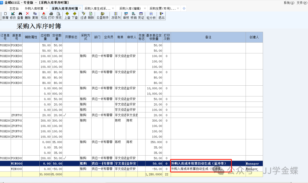

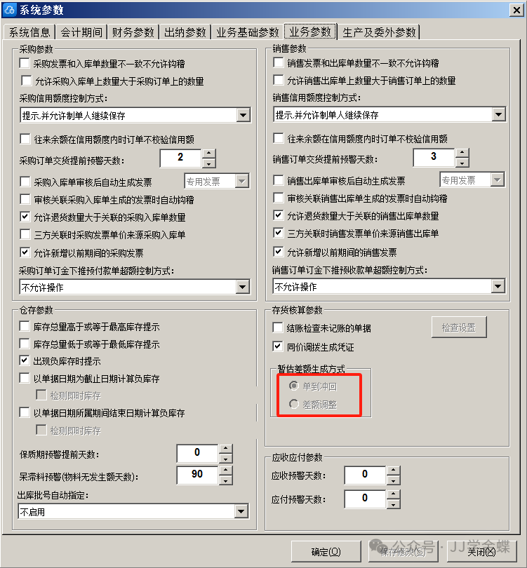

四、暂估差额生成方式
在金蝶 KIS 云·专业版 V16.0中提供两个方式:单到冲回和差额调整。设置以后不允许进行修改。
单到冲回:外购入库核算后,将原暂估单用红单冲回并依据发票自动生成一张蓝字入库单。
差额调整:外购入库核算后,根据差额生成一张只有金额没有数量的入库单。
