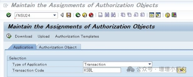

第一、使用事务代码SU24,查看一下所有能够被KSBL使用到的权限对象:
第二、在查询出来的权限对象列表中,挨个查看"field values",你就会发现,对于K_REPO_CCA这个权限对象,会对KOKRS,也就是控制范围做检查。

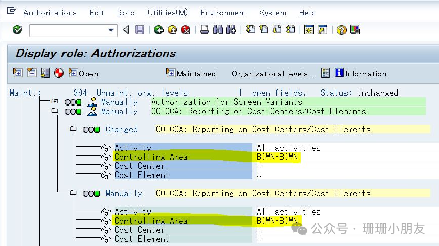

我们在Role(事务代码 PFCG)里面,维护一下K_REPO_CCA这个权限对象如下:

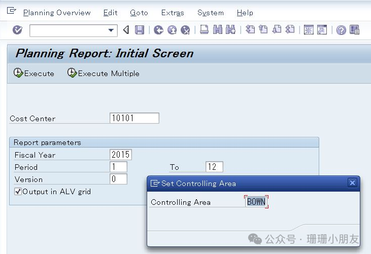

第四、在上一步的设定中,针对K_REPO_CCA这个权限对象,我们只分配了“BOWN”这个管理会计控制范围的权限,也就是说,针对其他的控制范围,都是没有权限的。这一步中,运行事务代码KSBL来验证一下,这个设定是否有效。

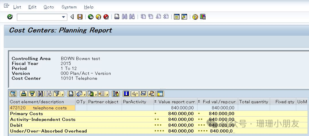

首先,我们使用“BOWN”这个管理会计控制范围:
可以运行出结果,我们看到是没有任何问题的。

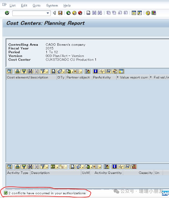

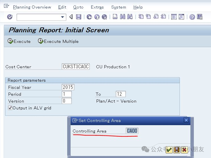

然后,我们使用另外一个管理会计控制范围,举例说明,如“CAOO”:
在这一步中,根据我们的设定,和预想的一样,不能得到结果。

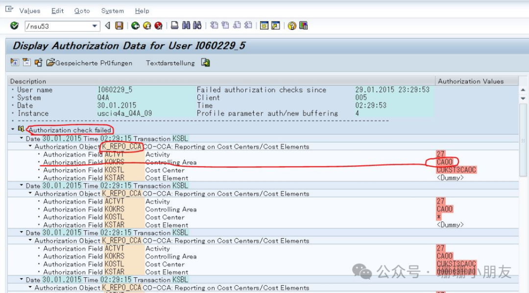

第五、为了进一步验证,可以使用事务代码SU53,查看一下刚才权限的问题出现在什么地方:
从上图中,可以看到,因为使用了管理会计控制范围CAOO,权限读取失败。
