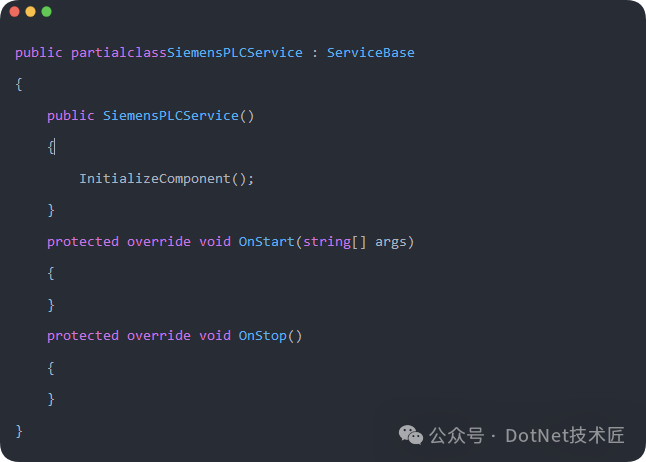

8、设置完成之后,切换到SiemensPLCService这个类,点击切换到代码视图,我们可以看到后台有一些自动生成的代码:
我们可以在OnStart和OnStop里写一些代码逻辑。

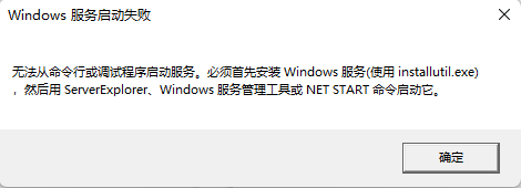

我们直接运行刚刚创建的服务,发现是无法运行的,提示如下:
接下来,我们使用这个exe来进行安装和卸载Windows服务。

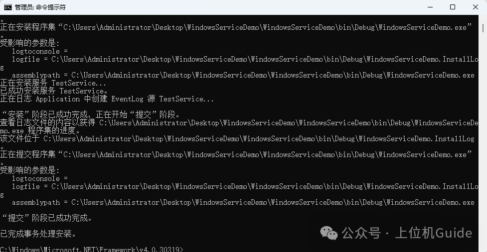

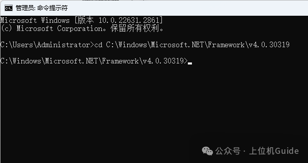

1、首先,使用管理员权限打开cmd命令行,然后进入这个路径下,便于直接操作InstallUtil。cdC:\Windows\Microsoft.NET\Framework\v4.0.30319
2、安装服务命令:installutil  exe绝对路径 ;
installutil C:\Users\Administrator\Desktop\WindowsServiceDemo\WindowsServiceDemo\bin\Debug\WindowsServiceDemo.exe

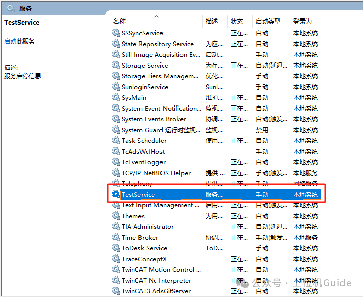

打开服务,可以看到TestService这个名称的服务已经安装完成,

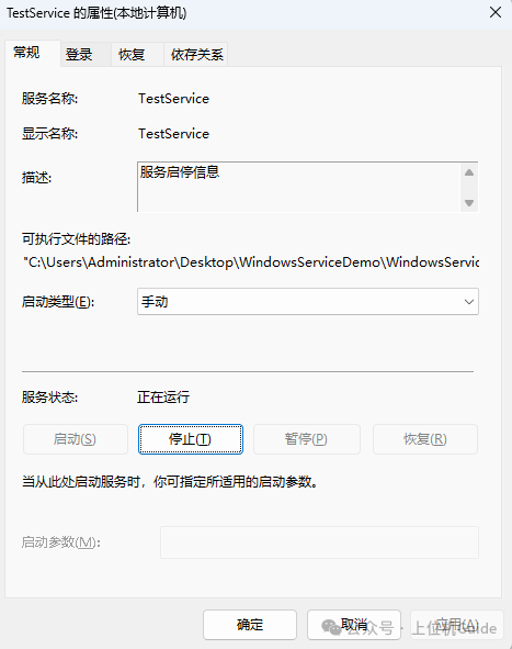

3、安装完成后,双击打开,可以启动服务,也可以手动停止:

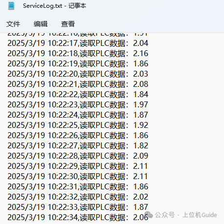

4、观察D盘文件,可以看到PLC的数据每秒会存一次到指定文件中:
