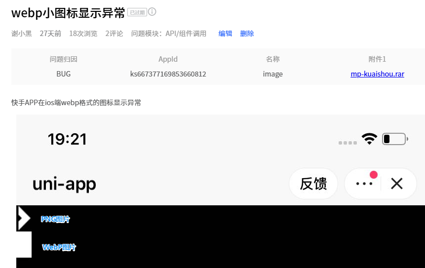

一开始我负责的小程序是发布在抖音端和快手端,在抖音端使用WebP是没啥问题的,一切都挺顺利,但是直到在快手端自测时候发现,在iOS上部分有带透明的图片会显示异常。
我还给官方提了BUG:webp小图标显示异常,官方回复说是已经解决,虽然回复已经解决,但发版更新是需要时间的,后面不得不快速过了小程序的相关页面,把显示异常的小图标都换成了PNG格式图片,想到等后续稳定了再用回WebP吧。

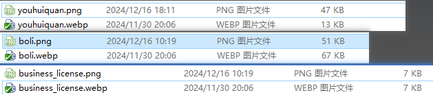

在一次次被恶心过后我最终还是决定所有WebP格式图片全部换回PNG图片,在替换过程中我发现如果你用PNG图片再通过 tinypng压缩后你的PNG图片也并不一定会比WebP格式图片小,我随便选了几张替换的图片做了下大小对比。
我在做图片替换的时候并不是重切所有图片,重切的话主要是找寻源图会点麻烦,我的做法是所有图片通过FreeConvert工具转PNG,再通过TinyNG做图片压缩以保证图片大小适当。
