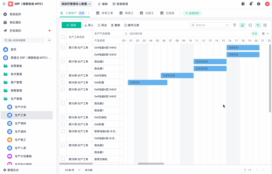

聊起ERP系统,很多人一听就懵了,不是因为它复杂,而是因为行业里那一堆“黑话”:BOM、MRP、KPI、JIT……这些词看着像密码一样,其实搞明白了,个顶个都是干货,跟工厂运作密切相关。今天咱就用平常话聊聊这10个“黑话”,不绕弯子,帮你搞清楚它们到底是什么意思,有什么用。可以先看这张表:
1

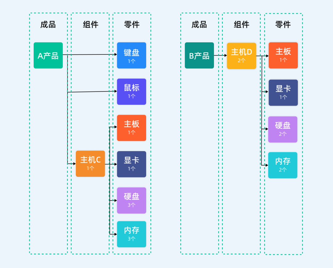

BOM(物料清单,Bill of Materials)
BOM就是一个产品是用哪些零部件或者材料做成的,一层层拆开,比如你要做一台电脑,需要主板、CPU、硬盘、显示屏这些部件,这些部件的清单就是BOM。
—— 为什么重要?
如果没有BOM,生产人员根本不知道一台产品具体要多少零件、该从哪领料。比如:你在生产线装电脑,BOM里写明一台电脑需要8颗螺丝,你就不会多领也不会少领。ERP里,BOM是每个工厂的基础,所有生产计划、采购计划都要靠它算出来。

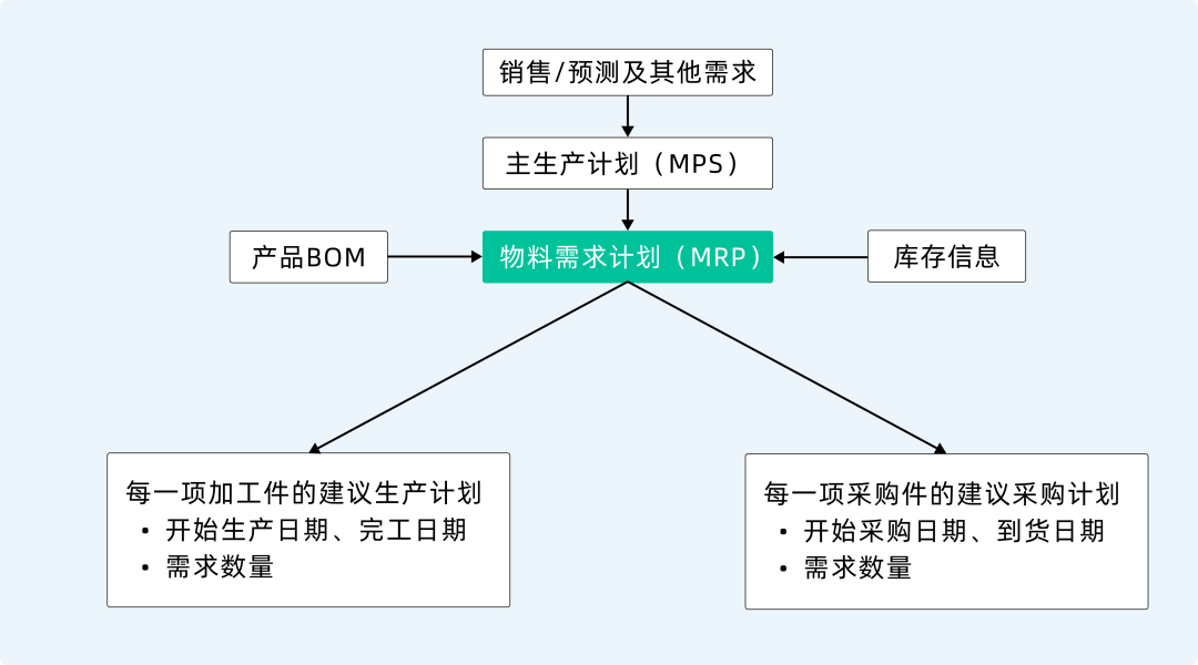

MRP(物料需求计划)
MRP帮你算“需要什么物料、需要多少、啥时候要”。它根据生产订单和BOM,一步步倒推,告诉你得准备多少原材料、啥时候进货合适。
工厂经常有两种情况特别头疼:
  • 原料不够:订单来了,发现原材料不够,生产线停摆。
  • 库存积压:买了一堆材料,却堆在仓库里压资金。
MRP的好处就是“算得清楚”,帮你既不多买,也不漏买。比如你要生产100台电脑,MRP会根据BOM和库存数据告诉你,可能还差500颗螺丝,需要提前一周采购。
3
MRP II(制造资源计划)
MRP II是MRP的升级版,不光管物料,还把设备、人力、生产能力这些因素都考虑进去,变成一个更全面的“资源计划系统”。
如果只考虑物料,而忽略生产设备的能力,就容易“计划脱节”。比如你有足够的螺丝和主板,但生产线的机器还在修,结果生产还是做不了。MRP II会帮你整体规划,让物料、设备、人力都配合得上,提升生产效率。
BOM 是 MRP 和 MRP II 的“基础数据”来源。MRP和MRP II需要根据 BOM 的数据来计算物料需求量、生产进度,以及每个环节需要哪些资源。

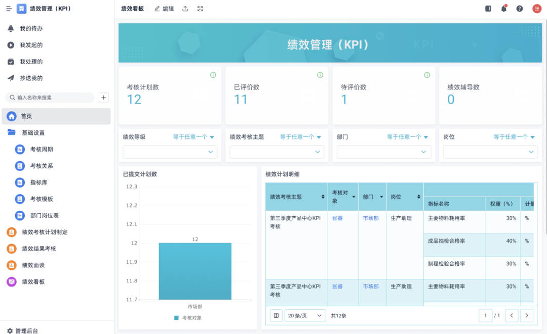

KPI(关键绩效指标)
KPI是用来衡量工厂或者员工表现的“标尺”,比如“合格率”、“生产效率”、“设备利用率”这些。
工厂要想运转得好,光有系统还不够,得用数据衡量效果,发现问题。比如生产线的KPI是合格率达到98%,如果实际只有95%,那就说明有问题,得查是哪儿出错了。
