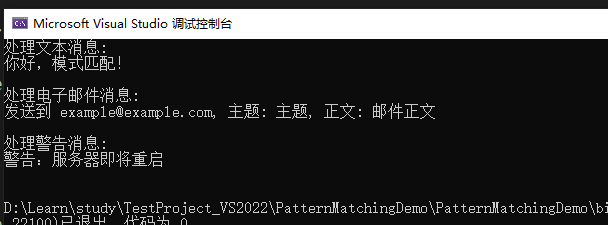

4. 运行程序
按 Ctrl+F5 编译并运行程序,你会在控制台看到如下图输出:
恭喜你!你已经成功使用了模式匹配来处理不同类型的消息。是不是感觉特别简单又有趣呢?
