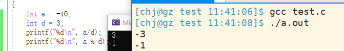

int main()
   int a = -10;
   int d = 3;
   printf("%d\n", a/d);
   printf("%d\n", a%d);
可以看出不同平台下C语言"取模"和取商是没有区别的.再看看python环境下的.

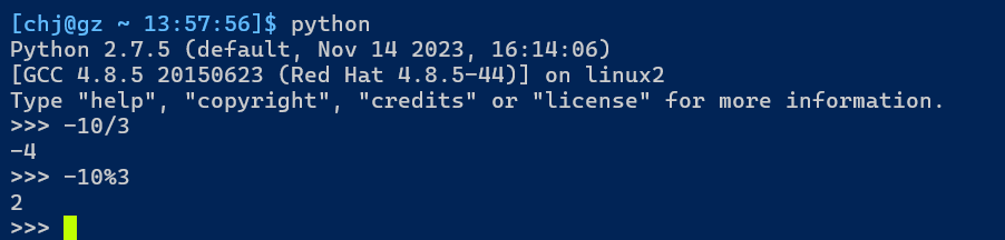

centos7默认python版本是2.7.5,故使用python 2.7.5版本测试. 也可以使用python3.7.3版本测试,结果是相同的
可以发现两种语言负数求商和取余结果是不一样的.

解释C: -10 = (-3) ' 3 + (-1)
解释Python:-10 = (?)' 3 + 2,其中,可以推导出来,'?'必须是-4(至于为什么,后面验证),即-10 = (-4)' 3 + 2,才能 满足定义。
