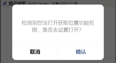

          // 若用户点击拒绝获取位置则弹出提示
          fail: (err) => {
            uni.showModal({
              content: '检测到您没打开获取位置功能权限,是否去设置打开?',
              confirmText: "确认",
              cancelText: '取消',
              success: (res) => {
                if (res.confirm) {

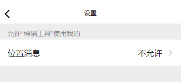

                  uni.openSetting({
                    success: (res) => {
                      uni.showToast({
                        title: '授权后请重新打开此页面',
                        icon: 'none'
                    fail: (err) => {
                      console.log(err)

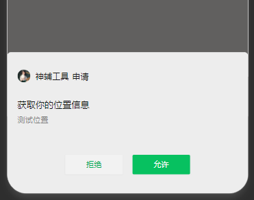

进入定位页面就会弹出,如果没有弹出,说明小程序的位置服务不可用,去小程序后台查看下
如果点击允许按钮,那么就会获得当前位置的经纬度
否则如果点击拒绝,就会弹窗提示打开定位
如果点击取消,说明用户不需要获取位置那么就返回上一页
如果点击确认就会弹出设置权限
这一步在模拟器上管用,切换为允许就会正常获取到经纬度了,但是在真机上允许还是不行,你必须手动打开手机的定位才可以
