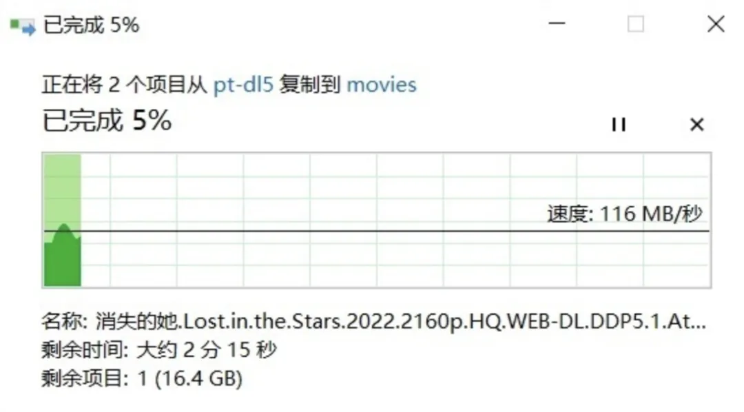

这时候,你在文件管理器中传输文件的时候看到的速度就已经不是网卡的速度了,而是在传输后层层打包后的净文件流数据获取速度。
因此,有的人就在问,为什么明明是千兆网卡,传输速度却不会达到125MB/秒?
这里损失的一部分速度就是打包数据包所占用的传输流量
所以速度达不到125MB/秒并不是网络的问题,而是正常现象。

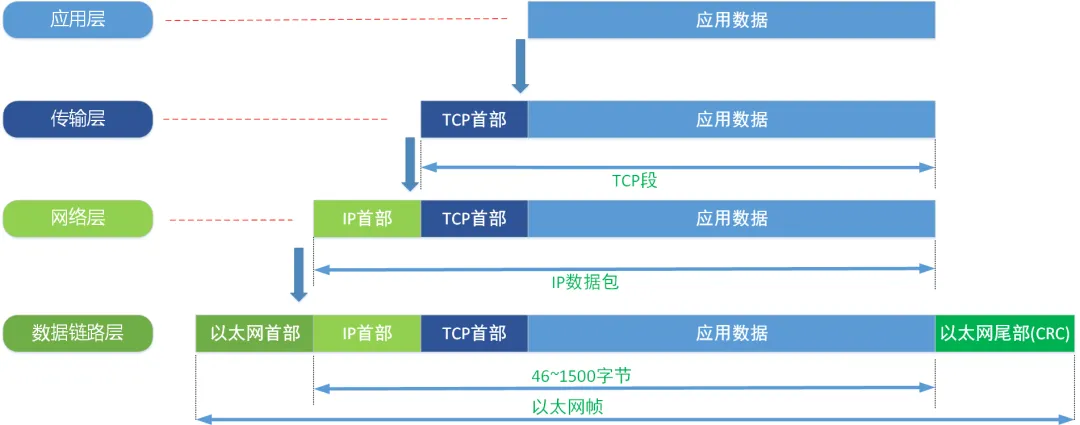

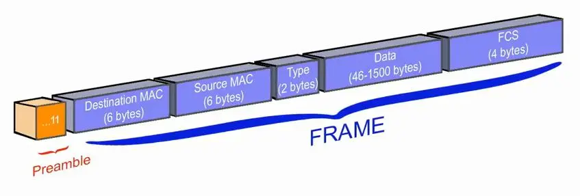

之前给大家讲过以太网帧,其中有一个MTU设置,叫做最大传输单元(Maximum Transmission Unit),每个以太网帧可以被定义为一个传输单元。以太网所定义的一个帧的大小为1538。
在网络设备上开始传输的时候设备会先发出7个字节的先导码,然后按照固定的格式分节来传输后面的数据。
这个过程叫做一个传输单元,最终一个帧会以四个字节的校验码结束。其中最多会在Data这一节承载1500字节的数据。

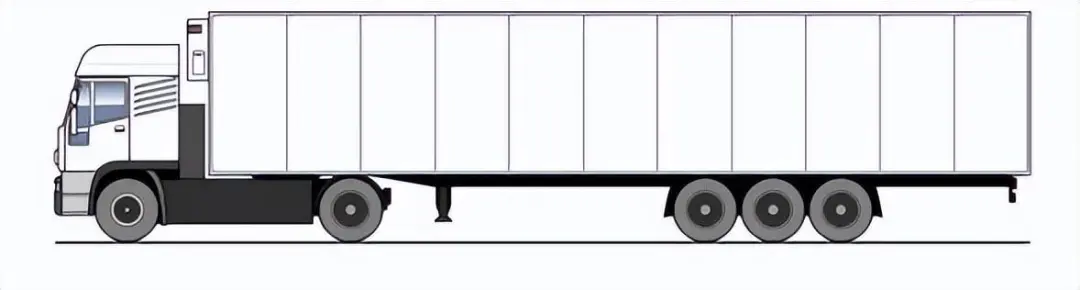

如果我们把一个帧当作一辆卡车的话是这样的:
车头、车架、车轮都是数据包的封装结构,车厢就是数据包中的数据。
即便是数据再少,车头、车架、车轮也是精简不掉的。
但我们可以尽量的增加车厢的大小,让一趟车尽量的运送更多的货物。这就是降低了每次传输数据包的损耗率。
所以,我们可以知道的传输速率是可以计算出来的,大致上 效率=真正的传输数据内容/帧大小
因此可以计算在一个MTU为1500的以太网上的效率计算则是 1500/(1500+38)=97.53%,这还是干净的以太网帧,如果我们在交换机上附带了Vlan等设置,我们就需要再加入VLan的封包子节数。

这个数值除以8是不是就算是网络能传文件的字节数了呢?还不是!

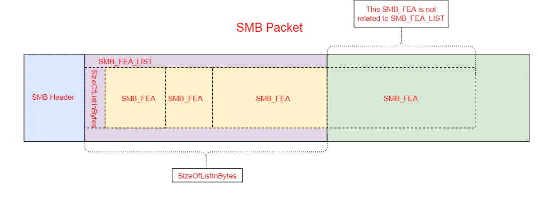

一般我们用SMB做文件分享和传输,这是TCP协议集里面的一个协议:
看——也有包头、控制、基础数据等等一系列的额外内容在里面。
因此 975.3Mbps 除以8 的121.9MB/秒也不会是一个文件传输的真实数值,还得打折扣。

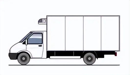

这时候一个巨大的帧内有可能只传输一些极小的负载。例如一辆大集装箱卡车里面只装了一小件货物:
和卡车司机的困扰一样,以太网要传输小包数据实际上也会占用相同的以太网帧大小。
于是十几个字节的数据在巨型帧的交换机上也得占用几百倍的传输带宽。这样就会导致网络的性能不增反降。
