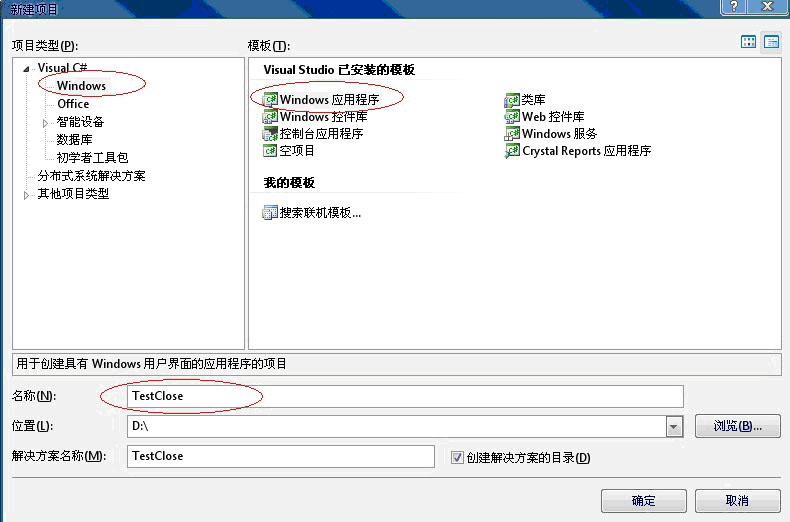

1、首先我们新建立一个工程。如下:
2、按照如图,放置这些控件,以便我们操作:

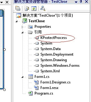

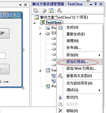

3、添加引用.NET可以识别的KProtectProcess.dll动态链接库(VB.NET、J#.NET、VC++.NET都可以调用)右键项目,选择添加引用:

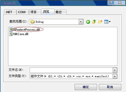

4、找到KProtectProcess.dll这个文件并添加(注意保持KProtectProcess.dll文件和NKCore.dll文件在同一目录中)
5、点确定以后,你会看到工程中,多了一个程序集KProtectProcess.dll
6、双击,按钮进入代码的编写(其中保护自己,停止保护自己,保护其他进程,停止保护其他进程按钮的名字分别是:button1,button2,button3,button4),具体调用代码编写如下(代码调用,已经简化的相当简单了):自身保护调用SelfProtection()、自身释放调用UnLoadProtection()、其他进程保护,首先调用ProtectProcessID赋值,然后调用ProtectProcess进行保护,如果不赋值,我会抛出一个异常。

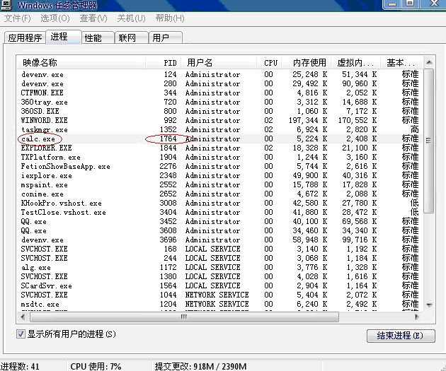

7、所有工作都准备完毕就可以调试了。其中以下演示怎么保护其他进程。比如我们现在打开Windows计算器这个程序,计算器这个程序的进程名是calc.exe,所以,我们就找他的进程号PID.1764
现在只需要在程序的进程号中输入:1764,然后点保护,最后,你看用任务管理器是不是不能结束calc这个程序了?很简单吧?
