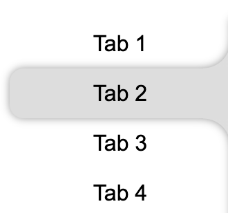

对于 Hover 导航 Tab 时候的内容切换,暂且不谈。本文,我们核心想探讨的是两个点:
  1. 一是对于如下所示的不规则布局,应该如何实现:
并且,这里我们可能还需要给它加上阴影效果:
  1. 如何配合 Hover 动作,实现整个切换效果
带着这两个问题,我们一起来尝试慢慢把这个效果实现。

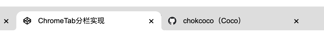

这个,其实在很多篇文章都有提及过:
想一想,这里其实就是竖向的 Chrome 分 Tab 的效果:
像是这样:

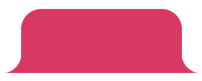

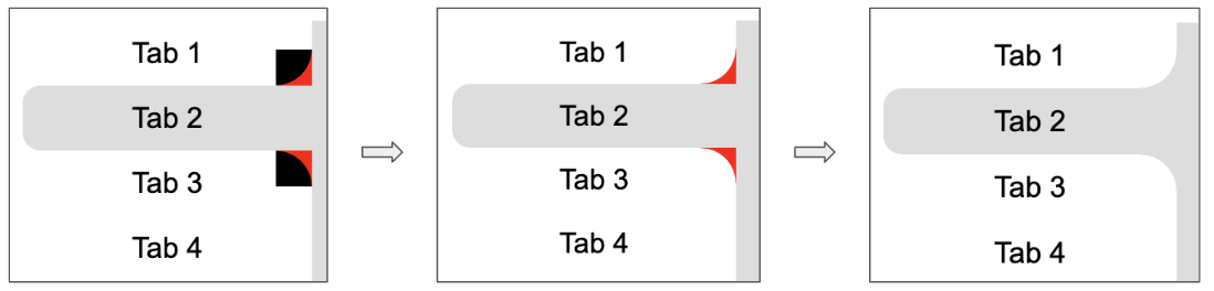

只需要想清楚如何实现两侧的弧形三角即可。这里还是借助了渐变 -- 径向渐变,其实他是这样,如下图所示,我们只需要把黑色部分替换为透明即可,使用两个伪元素即可:
代码如下:
<div class="outside-circle"></div>
.outside-circle {
    position: relative;
    background: #e91e63;
    border-radius: 10px 10px 0 0;
    &::before {
        content: "";
        position: absolute;
        width: 20px;
        height: 20px;
        left: -20px;
        bottom: 0;
        background: #000;
        background:radial-gradient(circle at 0 0, transparent 20px, #e91e63 21px);
    &::after {
        content: "";
        position: absolute;
        width: 20px;
        height: 20px;
        right: -20px;
        bottom: 0;
        background: #000;
        background:radial-gradient(circle at 100% 0, transparent 20px, #e91e63 21px);
即可得到:

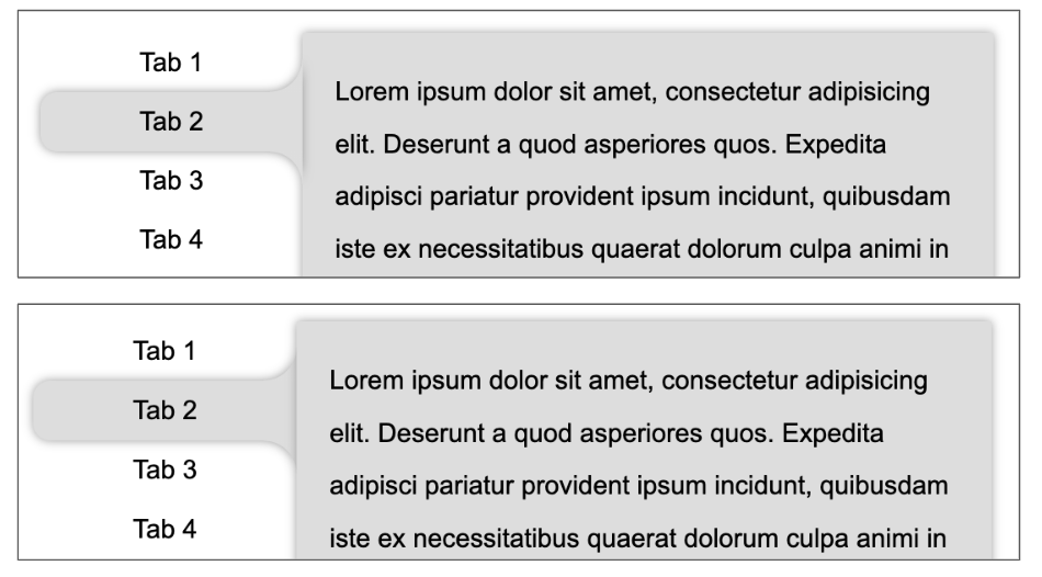

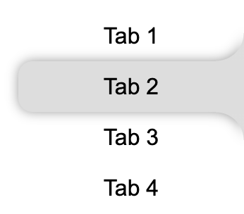

好,接下来,我们需要给按钮添加上阴影效果,像是这样:

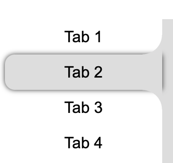

如果使用 box-shadow 肯定是不行的,整个效果就会露馅:
尝试给按钮添加一个 box-shadow: 0 0 5px 0 #333
弯曲的连接处,明显没有阴影效果,怎么解决呢?

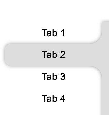

嗯哼,老读者一定也知道,这里我们需要对整个可见部分添加阴影,需要使用 filter:drop-shadow()
drop-shadow() 滤镜的作用用于创建一个符合元素(图像)本身形状(alpha 通道)的阴影。其中,最为常见的技巧,就是利用它生成不规则图形的阴影。
因此,我们把上述的 box-shadow 替换成:filter: drop-shadow(0 0 5px #ddd)
这样,我们就实现了基于单个不规则按钮的阴影效果。

所以,如果想要实现整个元素的阴影是一整个的整体的效果,我们就不得不另辟蹊径。

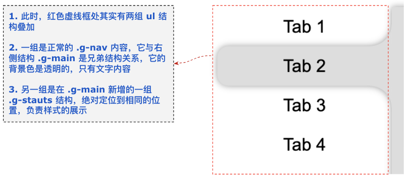

  1. 可以尝试在 .g-main 中,添加一组与 .g-nav 相同的结构,负责样式层面的展示
  2. 把新增的结构,利用绝对定位,让其与实际的导航位置重叠
  3. 在原本的 .g-nav 中,通过 :has() 伪类,传递实时的 Hover 状态
基于此,我们需要改造一下我们的结构:
<div class="g-container">
    <div class="g-nav">
        <ul>
            <li>Tab 1</li>
            <li>Tab 2</li>
            <li>Tab 3</li>
            <li>Tab 4</li>
        </ul>
    </div>
    <div class="g-main">
        <ul class="g-status">
            <li></li>
            <li></li>
            <li></li>
            <li></li>
        </ul>
        <ul class="g-content">
            <li>...</li>
        </ul>
    </div>
</div>
仔细看上面的结构,我们多了一组 .g-stauts 结构,放置在了 .g-main 之下。其 li 个数与实际的导航 .g-nav 保持一致,并且高宽大小都是一模一样的。
并且,可以利用绝对定位,让其完全叠加在 .g-nav 的位置上。
然后,我们把上述类 Chrome Tab 样式的不规则按钮结构的 CSS 代码结构,都赋给 .g-status 下的 li。
此时,由于不规则按钮结构和右侧的主体内容结构,其实是在一个父 div 之下,所以,我们只需要给 .g-main 元素添加 filter: drop-shadow(),就可以实现一整个整体的阴影效果:

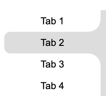

这样,我们就最终实现了我们文章一开始的效果:
文章可能有部分内容没有阐述的很清晰,完整的代码其实行数非常之少,对文章内容还不太理解的建议戳进 DEMO 中看看。
完整的 DEMO 效果:CodePen Demo -- Tab Hover Effect
