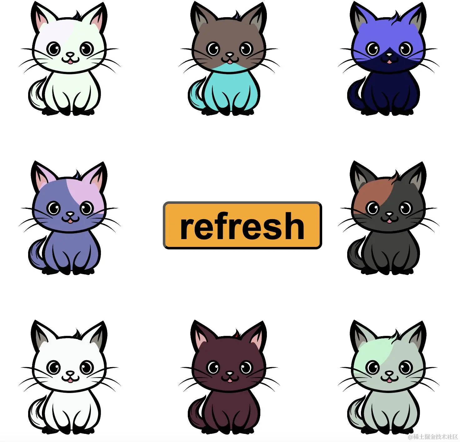

这里用半圆,两个圆,没有圆来模拟三种情况。

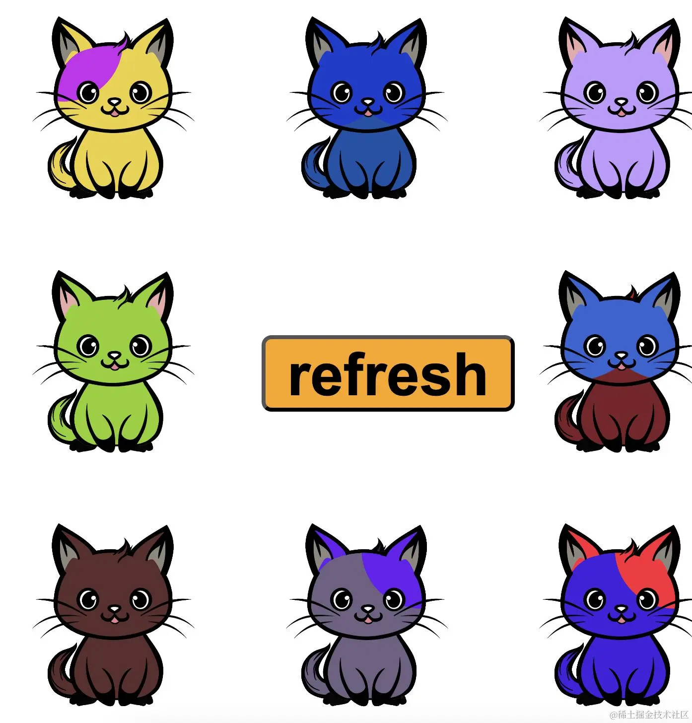

end 最终效果
