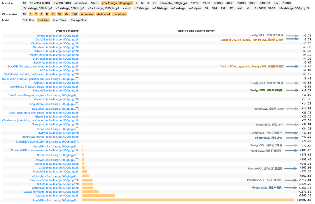

以分析领域的权威评测 Clickbench 为例,我们在其中标注出了 PostgreSQL 与生态扩展插件以及兼容衍生数据库在其中的性能表现。原生未经过调优的 PostgreSQL 表现较为拉垮(x1050),但经过调优后可以达到(x47);此外还有三个与分析有关系的扩展:列存 Hydrax42),时序扩展 TimescaleDBx103),以及分布式扩展 Citusx262)。
这样的分析性能表现不能说烂,因为比起 MySQL,MariaDB 这样的纯 OLTP 数据库的辣眼表现(x3065,x19700)确实好很多;但第三梯队的性能表现也绝对说不上足够好,与专注于 OLAP 的第一梯队组件:Umbra,ClickHouse,Databend,SelectDB(x3~x4)相比,在分析性能上仍然有十几倍的性能差距。食之无味,弃之可惜。
然而, ParadeDB 和 DuckDB 的出现改变了这一点!
ParadeDB 提供的 PG 原生扩展 pg_analytics 实现了第二梯队(x10)的性能水准,与第一梯队只有 3~4 倍的性能差距。相对于其他功能上的收益,这种程度的性能差距通常是可以接受的 —— ACID,新鲜性与实时性,无需 ETL、额外学习成本、维护独立的新服务,更别提它还提供了 ElasticSearch 质量的全文检索能力。
而 DuckDB 则专注于 OLAP ,将分析性能这件事做到了极致(x3.2) —— 略过第一名 Umbra 这种学术研究型闭源数据库,DuckDB 也许是 OLAP 实战性能最快的数据库了。它并不是 PG 的扩展插件,但它是一个嵌入式文件数据库,而 DuckDB FDW 以及 pg_quack 这样的 PG 生态项目,能让 PostgreSQL 充分利用 DuckDB 带来的完整分析性能红利!
ParadeDB 与 DuckDB 的出现让 PostgreSQL 的分析性能来到了 OLAP 的第一梯队与金字塔尖,弥补了 PostgreSQL 在 OLAP 性能这最后一块关键短板。

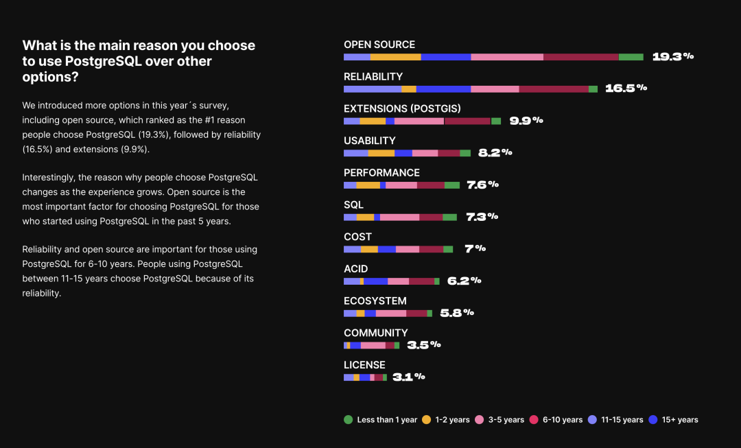

用户选择 PostgreSQL 的原因:开源,先进,扩展

StackOverflow 2023 调研结果,PostgreSQL 三项全能王

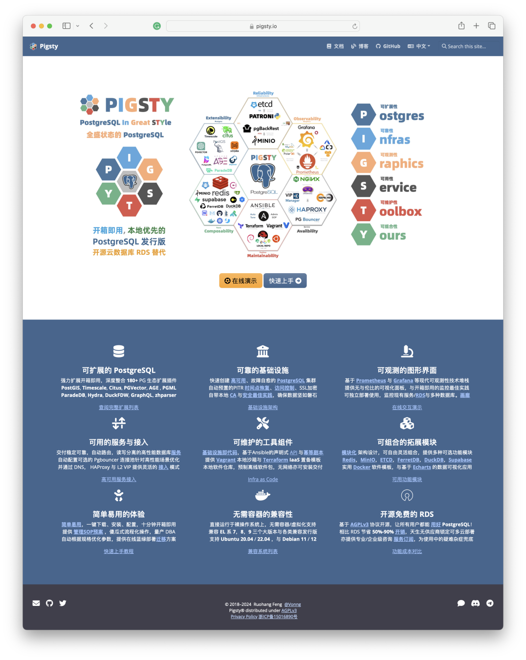

所以我打造了 Pigsty —— 一个开箱即用的开源 PostgreSQL 数据库发行版,旨在凝聚 PostgreSQL 生态扩展的合力,并把提供优质数据库服务的能力普及到每个用户手中。
Pigsty 是 PostgreSQL iGreat STYle 的缩写,意为 PostgreSQL 的全盛状态
我们提出了六点核心价值主张,对应 PostgreSQL 数据库服务中的的六个核心问题:Postgres 的可扩展性基础设施的可靠性图形化的可观测性服务的可用性工具的可维护性,以及扩展模块和三方组件可组合性
