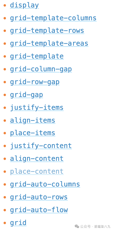

容器上的API
项目上的API

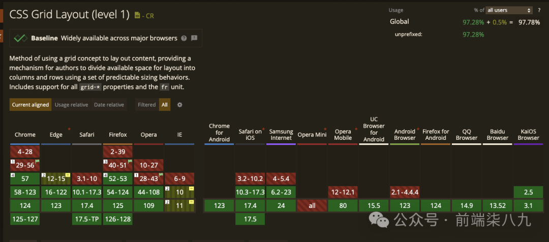

浏览器支持
根据 caniuse[2]Grid 支持 97.78% 的用户。

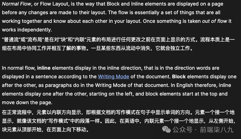

  • Flow布局[3]是浏览器「默认的布局算法」,设计用于数字文档。

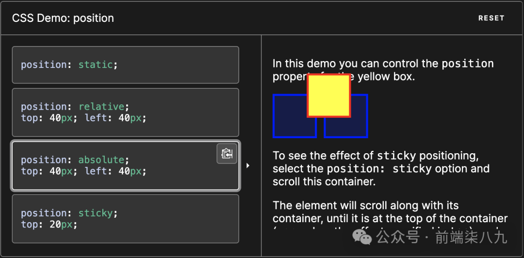

  • Position[4]用于设计一些脱离文档流的元素

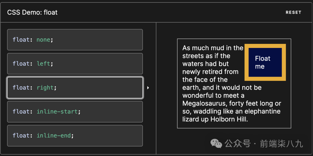

  • Float[6]用于设计一些文本环绕的布局

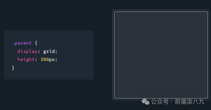

默认情况下,网格容器的高度由其子元素确定。
它会动态增长和收缩。其实,网格容器仍然使用流式布局,而流式布局中的块级元素会垂直增长以容纳其内容。「只有子元素使用网格布局进行排列」
容器高度固定
当我们将容器的高度固定后,在这种情况下,其内部项目的高度会「均分」容器高度。也就是当拥有多个项目时它们被分成大小相同的行。

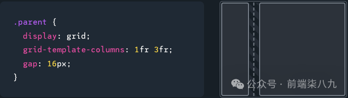

这里的fr代表分数(fraction)。在这个示例中,我们说第一列应该占用1个单位的空间,而第二列占用3个单位的空间。这意味着总共有4个单位的空间,这成为分母。第一列占据了可用空间的1/4,而第二列占据了3/4
fr vs %
fr单位为Grid带来了类似Flexbox样式的灵活性。百分比和 <length> 值会创建硬约束,而fr列可以「根据需要自由地增长和收缩,以容纳其内容」

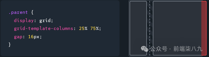

我们再来用一个例子来说明fr%的区别。此时我们用gap来设置所有列和行之间添加了固定量的空间
看看在%fr之间切换时会发生什么:
当使用基于%的列时,内容会溢出到网格父容器之外。这是因为%是使用总网格区域来计算的。这两列消耗了父容器的内容区域的25%+75%=100%,并且它们不允许收缩。当我们添加了16pxgap时,列别无选择,只能溢出容器。
相比之下,fr「基于额外的空间计算」的。在这种情况下,额外的空间已经减少了16px,以用于设置gap

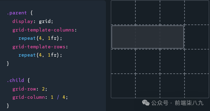

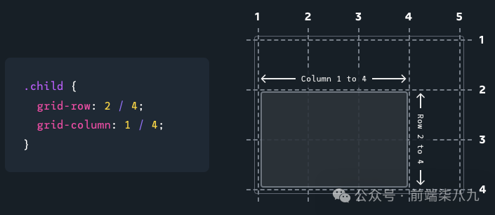

grid-row[11]grid-column[12]属性允许我们指定网格子项应该占据哪些轨道
如果我们希望子项占据单个行或列,我们可以通过其编号来指定。grid-column: 3将使子项位于第三列。
网格子项还可以跨越多个行/列。其语法「使用斜杠来划分起始和结束位置」
.child {
  grid-column1 / 4;
上面的1 / 4可不是一个分数,在CSS中,「斜杠字符不用于除法,而是用于分隔值组」。在这种情况下,它允许我们在一个声明中设置起始和结束列。
这本质上是这样的简写形式:
.child {
  grid-column-start1;
  grid-column-end4;
我们提供的数字是「基于列线」,而不是列索引。
一个有4列的网格实际上有5条列线。当我们将子项分配到网格时,我们使用这些线来锚定它们。如果我们希望子项跨越前3列,它需要从第1行开始,并在第4行结束。

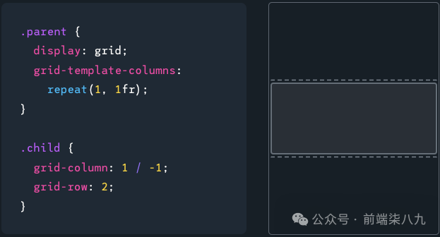

我们还可以混合使用正数和负数。
对比上面两个例子,尽管我们根本没有改变grid-column的配置(grid-column:1 /-1),虽然列数增加了,但是每个例子中的子项都跨越了网格的整个宽度!

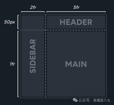

假设我们正在构建这个布局:
根据我们目前学到的知识,我们可以这样操作:
.grid {
  display: grid;
  grid-template-columns2fr 5fr;
  grid-template-rows50px 1fr;
.sidebar {
  grid-column1;
  grid-row1 / 3;
header {
  grid-column2;
  grid-row1;
main {
  grid-column2;
  grid-row2;

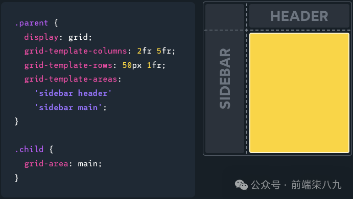

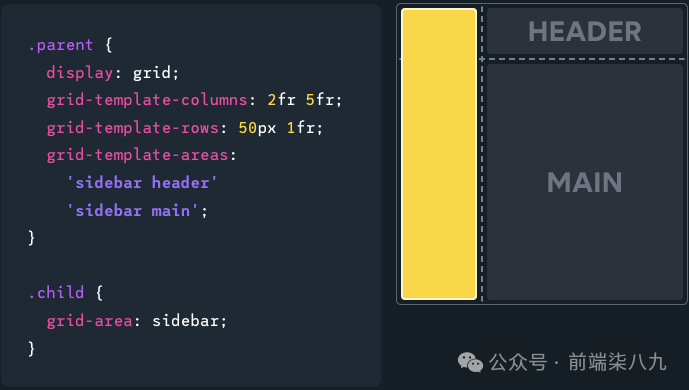

上面例子是可行的,但是Grid还为我们提供了更好的解决方案 - grid-areas[13]
像之前一样,我们使用 grid-template-columns 和 grid-template-rows 定义了网格结构。除此之外,我们还使用grid-template-areas定义了一个区域的划分
.parent {
  grid-template-areas:
    'sidebar header'
    'sidebar main';
使用grid-template-areas我们勾勒出了我们想要创建的网格。
每一行代表一行,每个单词是我们给网格的特定部分命名。
然后,我们不是用 grid-column 和 grid-row 分配子项,而是用 grid-area[14]
当我们想让特定区域跨越多行或多列时,我们可以在我们的模板中「重复该区域的名称」。在这个例子中,sidebar区域跨越了两行,所以我们在第一列的两个单元格中都写了 sidebar
如何抉择
在构建显示布局时,我们可以通过使用areas行/列都可以达到目的,但是呢,使用areas时,它允许我们给grid分配语义含义,而不是使用晦涩难懂的行/列数字。也就是说,当网格具有固定数量的行和列时,areas效果最佳。grid-column 和 grid-row 可以在隐式网格中很有用。

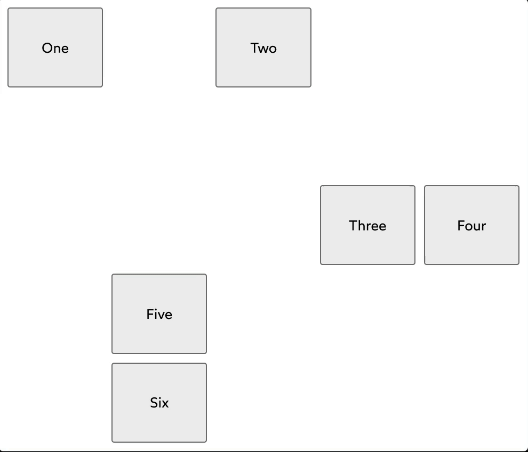

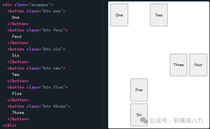

键盘用户的注意事项
在处理网格分配时存在一个重要的问题:Tab 键顺序仍然基于 DOM 位置,而不是网格位置。
通过一个示例会更容易理解。在这个示例中,我设置了一组按钮,并使用 Grid 对它们进行了排列:
如果我们使用的是带有键盘的设备,可以通过点击左上角的第一个按钮(One),然后按 Tab 键逐个移动按钮。
你应该会看到类似于这样的情况:
焦点轮廓在页面上毫无规律地跳动,这是因为按钮的焦点是「基于它们在 DOM 中出现的顺序而定」的。
为了解决这个问题,我们应该重新按视觉顺序在 DOM 中重新排列网格子项,以便我可以从左到右,从上到下进行 Tab 键浏览。

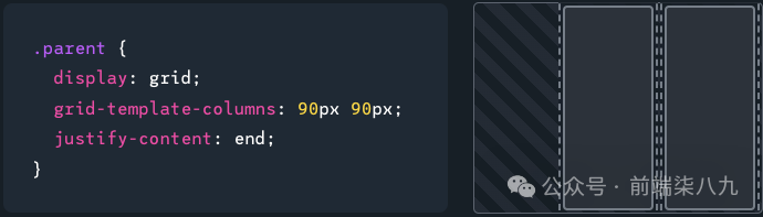

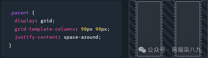

例如,假设我们定义了两个都是 90px 宽的列。只要网格容器大于 180px,就会有一些多余的空间:
如果想利用多余空间进行对项目的排布处理,此时我们可以使用 justify-content 属性来控制列的分布,并且我们接受上面所列举的各种值。
.container {
  justify-content: start | end | center | stretch | space-around | space-between | space-evenly;
justify-content:start
justify-content:center
justify-content:end
justify-content:space-between
justify-content:space-around
justify-content:space-evenly

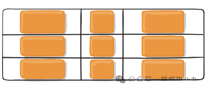

justify-items
如果我们想在列内对齐项目本身,我们可以使用 justify-items 属性:
  • start:将项目与其单元格的开始边缘对齐
  • end:将项目与其单元格的结束边缘对齐
  • center:将项目置于其单元格的中心
  • stretch:填充单元格的整个宽度(这是默认值)
.container {
  justify-items: start | end | center | stretch;
当我们将一个 DOM 节点放入网格父元素时,默认行为是它会跨越整个列,就像流式布局中的 <div> 会横向拉伸以填满其容器一样。但是,使用 justify-items,我们可以调整这种行为。

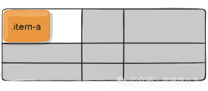

.item-a {
  justify-self: start;
.item-a {
  justify-self: end;
.item-a {
  justify-self: center;
.item-a {
  justify-self: stretch;
