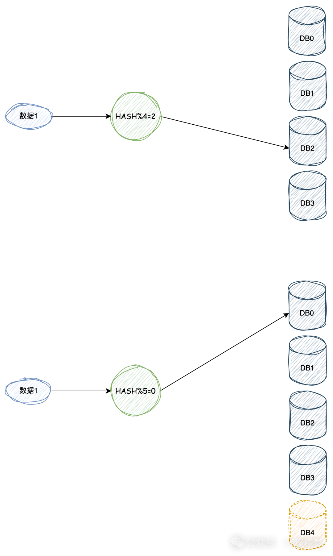

  2. 第二种是哈希分库分表,通常都是将某个数据进行哈希后进行取模,然后映射到对应的库或表中,这个模一般就是库的个数或者表的个数,所以个数是固定的。
    同样,如果哈希不当也会存在数据倾斜问题,所以通常对那些随机、不连续的数据进行哈希的分库分表效果比较好。
    但是存在一个问题那就是:当现有的表和库容量不足,也就是需要扩容的时候涉及到数据迁移的问题,因为模数变了,之前的数据都需要重新取模重新分配到新的库和表中,不然就会出现“查无此人”的错误了。
  3. 如下图,在添加“DB4“后,数据再次进行hash后会映射到“DB0“上,如果不迁移数据就会出现问题。
很显然,以上两种方法都存在问题,但是哈希这种方法更能体现分库分表的作用,但是带来的代价是全量数据的迁移,需要考虑迁移带来的风险,比如,迁移之后的数据一致性、完整性等各种因素。

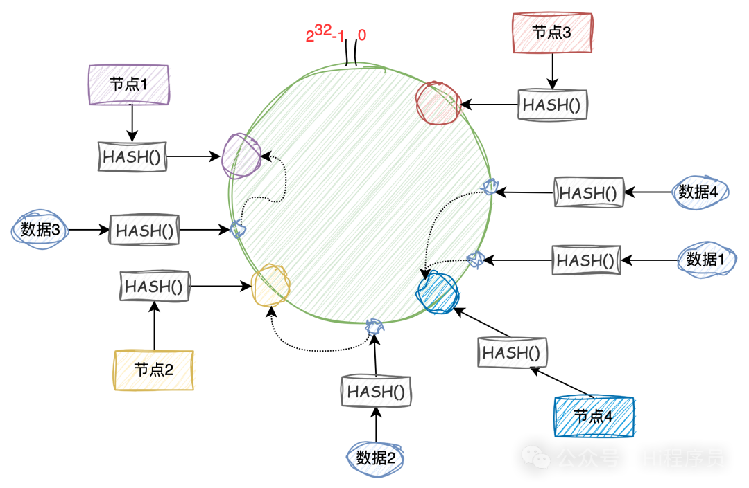

如下图,共有3个节点(也可以理解成3个数据库实例),经过一致性哈希算法后映射到出域中的某个点。
图中的“数据1”经过相同的一致性哈希算法后也会映射到环中的某个点,这个时候如果要存储或者查找该数据就需要顺时针找到第一个节点,也就是“节点2”。
一致性哈希
那当添加一个节点后数据怎么迁移?
如下图,当添加“节点4“后,只需要将“节点2“中的部分数据迁移到“节点4“中。
就是将“节点2“中的哈希值大于“节点3“小于等于“节点4“的数据迁移到“节点4“中,其它节点数据则不用迁移。
这样在分库分表中就最大程度减少的数据的迁移,也降低了迁移数据的风险。

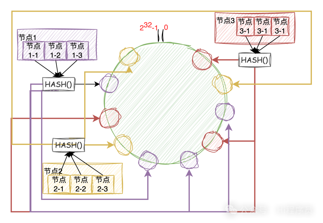

通常在进行分库分表时我们的节点个数时有限的,前期可能如图1的分布一样,由于节点在环中分配不均匀,数据映射到环中也不均匀,就会有大量的数据会分布到“节点2”中,同样会造成数据倾斜问题。
怎么办?那就让节点分布均匀,这时候就要引入虚拟节点了。
就是说真实的节点虽然只有三个,但是我们可以让每个节点作为大节点管理1000、10000、100000个虚拟的节点,使得每个大节点在环中分布均匀,如下图。
虚拟节点
这样,根据哈希的平衡性,数据会均匀的分布到3个大节点中,如果需要添加一个大节点,同样是分发给虚拟节点到环上,然后根据迁移规则进行部分数据的迁移。
