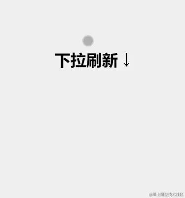

最近我需要做一个下拉刷新的功能,实现功能后我发现,它需要处理的情况还蛮多,于是我整理了这篇文章。

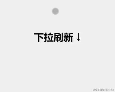

下图是我实现的效果,分为三步:开始下拉时,屏幕顶部会出现加载动画;加载过程中,屏幕顶部高度保持不变;加载完成后,加载动画隐藏。
首先我会讲解下拉的原理、根据原理写出初始代码;然后我会说明代码存在的缺陷、解决缺陷并做些额外优化;最后我会给出完整代码,并做一个总结。

解决完 6 个缺陷后,我们已经得到无缺陷的下拉刷新功能,但离丝滑的下拉刷新还有一段距离。我们还可以做一些优化,让下拉刷新更完善。
优化
我们可以做两个优化,第一个优化是添加阻尼效果:
增加阻尼效果

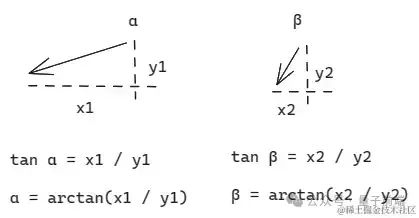

利用角度判断用户下拉意图
第二个优化是利用角度判断用户下拉意图。
下图展示了两种用户下拉的情况,β 角度比 α 角度小,角度越小用户下拉意图越明显、误触的可能性更小。
我们可以利用反三角函数求出角度来判断下拉意图。
JavaScript 中,反正切函数是 Math.atan(),需要注意的是,反正切函数算出的是弧度,我们还需要将它乘以 180 / π 才能获取角度。
下面的代码中,我们做了一个限制,只有角度小于 40 时,我们才认为用户的真实意图是想要下拉刷新。

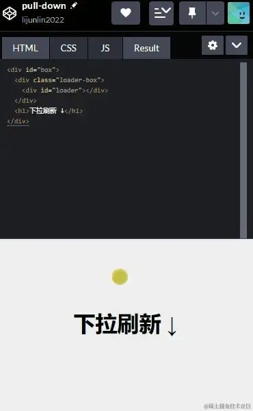

代码示例
你可以在 codepen[4] 中查看效果,web 端需要按 F12 用手机浏览器打开。
本文讲解了下拉的原理、并根据原理写出初始代码。在初始代码的基础上,我解决了 6 个缺陷、做了 2 个优化,实现了一个完善的下拉刷新效果
