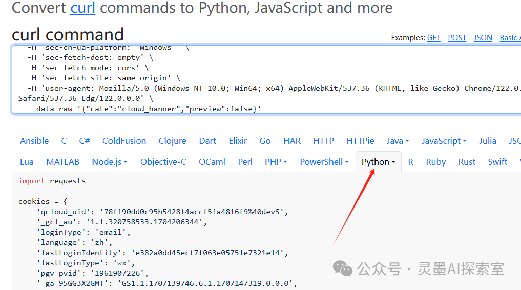

便利工具
在这里,我们想向大家介绍一个非常实用的开发爬虫工具,它就是https://curlconverter.com/
我是通过偶然的机会发现了这个工具的,它的确大大提升了我的爬虫效率。通常情况下,当我们找到了需要爬取的接口时,我们需要编写Python代码来发起请求,可能还要处理各种请求头和cookie,这一过程会消耗大量时间。而这个工具则帮助我们省去了这些繁琐的步骤,使得整个过程变得更加高效。
首先,我们在后台查找到目标请求,然后通过右键点击复制该请求。以Edge浏览器为例,具体操作如下所示:
在将内容复制后,我们可以直接前往这个在线工具网站,将其粘贴进去,从而生成相应的Python代码。这里以使用requests库为例进行演示。当你浏览该网站时,你可以选择你喜欢的任何编程语言进行相应代码的生成。
我们只需简单地将其复制粘贴到IDE中,然后便可直接运行代码。

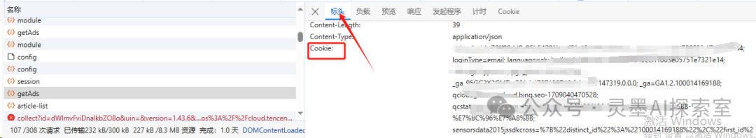

如果我们希望对我们自己的文章进行分析和处理,首先需要进行登录。原本我打算尝试通过编写代码实现免登录,但是仔细研究后台 JavaScript 和登录验证后发现实现起来涉及的内容过多,对我们这样以学习为主的学者来说并不适合。
确保我已经登录的标识是通过 cookie 实现的。Cookie 在这里的作用是保持用户登录状态,使用户在不同页面之间保持登录状态。由于 HTTP 是无状态的,需要一种方法来保持会话连接,而这种方法就是使用 Cookie。对于请求来说,Cookie 就是一串字符串,服务器会自动解析它,无需我们手动管理。因此,我只需在网页登录后使用工具复制粘贴 Cookie 即可。尽管我花费了一整天,但仍未成功编写代码实现登录并获取 Cookie。因此,我们最好选择最简单的方法。
示例代码如下:
import requests
def get_my_article(page_num):
    headers = {
        'authority''cloud.tencent.com',
        'accept''application/json, text/plain, */*',
        'accept-language''zh-CN,zh;q=0.9,en;q=0.8,en-GB;q=0.7,en-US;q=0.6',
        'content-type''application/json',
        'cookie''',# 这里需要复粘贴你自己的cookie。
        'origin''https://cloud.tencent.com',
        'referer''https://cloud.tencent.com/developer/creator/article',
        'sec-ch-ua''"Chromium";v="122", "Not(A:Brand";v="24", "Microsoft Edge";v="122"',
        'sec-ch-ua-mobile''?0',
        'sec-ch-ua-platform''"Windows"',
        'sec-fetch-dest''empty',
        'sec-fetch-mode''cors',
        'sec-fetch-site''same-origin',
        'user-agent''Mozilla/5.0 (Windows NT 10.0; Win64; x64) AppleWebKit/537.36 (KHTML, like Gecko) Chrome/122.0.0.0 Safari/537.36 Edg/122.0.0.0',
    page_size = 20
    json_data = {
        'hostStatus'0,
        'sortType''create',
        'page': page_num,
        'pagesize': page_size,
    response = requests.post(
        'https://cloud.tencent.com/developer/api/creator/articleList',
        headers=headers,
        json=json_data,
    news_list = response.json()
    for article in news_list['list']:
        # handle_tag(article)
        # 这里我就不解析了,简单打印一下吧。
        my_article_list.append({
            "article_title": article['title'],
            "article_date": article['createTime'],
            "article_summary": article['summary']
    article_total = news_list['total']
    if page_num*page_size > article_total:
        return 0
    else:
        return 1
在这个函数中,参数page_num代表着要获取的文章列表页数。请务必留意,请求头中的headers需要包含用户自行提供的Cookie信息,这样才能确保程序正常运行。您可以在这里获取到Cookie信息,只需将其复制粘贴即可。详见下图:
