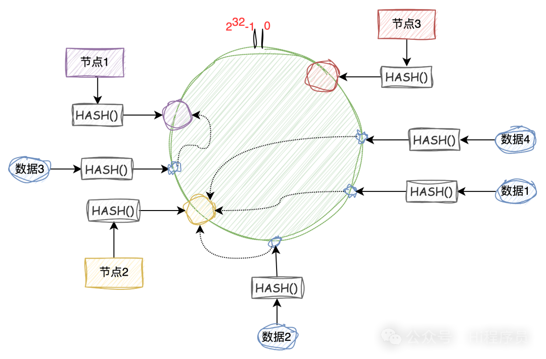

原理
其原理是将输出域构成一个环,数据和节点通过一致性哈希算法后映射到环中的某个点。
当需数据插入某个节点或查找数据在某个节点时,这个数据对应的哈希值只需在这个环上顺时针找到第一个节点进行操作即可。当节点数量改变时,只需要重新分配一小部分数据即可,从而降低数据迁移风险。
分库分表的应用
以分库分表为例子。
如下图,共有3个节点(也可以理解成3个数据库实例),经过一致性哈希算法后映射到出域中的某个点。
图中的“数据1”经过相同的一致性哈希算法后也会映射到环中的某个点,这个时候如果要存储或者查找该数据就需要顺时针找到第一个节点,也就是“节点2”。
一致性哈希
那当添加一个节点后数据怎么迁移?
如下图,当添加“节点4“后,只需要将“节点2“中的部分数据迁移到“节点4“中。
就是将“节点2“中的哈希值大于“节点3“小于等于“节点4“的数据迁移到“节点4“中,其它节点数据则不用迁移。
这样在分库分表中就最大程度减少的数据的迁移,也降低了迁移数据的风险。
