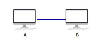

直到有一天,你希望与另一台电脑 B 建立通信,于是你们各开了一个网口,用一根网线连接了起来。
用一根网线连接起来怎么就能"通信"了呢?我可以给你讲 IO、讲中断、讲缓冲区,但这不是研究网络时该关心的问题。
如果你纠结,要么去研究一下操作系统是如何处理网络 IO 的,要么去研究一下包是如何被网卡转换成电信号发送出去的,要么就仅仅把它当做电脑里有个小人在开枪吧~
反正,你们就是连起来了,并且可以通信。

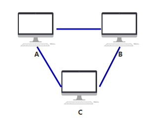

有一天,一个新伙伴 C 加入了,但聪明的你们很快发现,可以每个人开两个网口,用一共三根网线,彼此相连。
随着越来越多的人加入,你发现身上开的网口实在太多了,而且网线密密麻麻,混乱不堪。(而实际上一台电脑根本开不了这么多网口,所以这种连线只在理论上可行,所以连不上的我就用红色虚线表示了,就是这么严谨哈哈~)

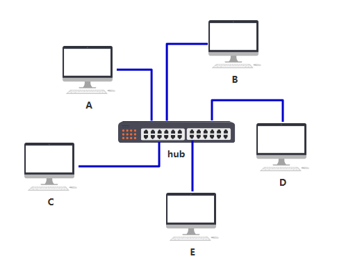

于是你们发明了一个中间设备,你们将网线都插到这个设备上,由这个设备做转发,就可以彼此之间通信了,本质上和原来一样,只不过网口的数量和网线的数量减少了,不再那么混乱。
你给它取名叫集线器,它仅仅是无脑将电信号转发到所有出口(广播),不做任何处理,你觉得它是没有智商的,因此把人家定性在了物理层
由于转发到了所有出口,那 BCDE 四台机器怎么知道数据包是不是发给自己的呢?
首先,你要给所有的连接到集线器的设备,都起个名字。原来你们叫 ABCD,但现在需要一个更专业的,全局唯一的名字作为标识,你把这个更高端的名字称为 MAC 地址
你的 MAC 地址是 aa-aa-aa-aa-aa-aa,你的伙伴 b 的 MAC 地址是 bb-bb-bb-bb-bb-bb,以此类推,不重复就好。
这样,A 在发送数据包给 B 时,只要在头部拼接一个这样结构的数据,就可以了。
B 在收到数据包后,根据头部的目标 MAC 地址信息,判断这个数据包的确是发给自己的,于是便收下
其他的 CDE 收到数据包后,根据头部的目标 MAC 地址信息,判断这个数据包并不是发给自己的,于是便丢弃

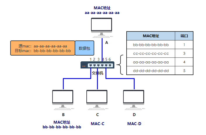

假如你仍然要发给 B 一个数据包,构造了如下的数据结构从网口出去。
到达交换机时,交换机内部通过自己维护的 MAC 地址表,发现目标机器 B 的 MAC 地址 bb-bb-bb-bb-bb-bb 映射到了端口 1 上,于是把数据从 1 号端口发给了 B,完事~
你给这个通过这样传输方式而组成的小范围的网络,叫做以太网
当然最开始的时候,MAC 地址表是空的,是怎么逐步建立起来的呢?
假如在 MAC 地址表为空是,你给 B 发送了如下数据
由于这个包从端口 4 进入的交换机,所以此时交换机就可以在 MAC地址表记录第一条数据:
MAC:aa-aa-aa-aa-aa-aa-aa
端口:4
交换机看目标 MAC 地址(bb-bb-bb-bb-bb-bb)在地址表中并没有映射关系,于是将此包发给了所有端口,也即发给了所有机器。
之后,只有机器 B 收到了确实是发给自己的包,于是做出了响应,响应数据从端口 1 进入交换机,于是交换机此时在地址表中更新了第二条数据:
MAC:bb-bb-bb-bb-bb-bb
端口:1
过程如下
经过该网络中的机器不断地通信,交换机最终将 MAC 地址表建立完毕~

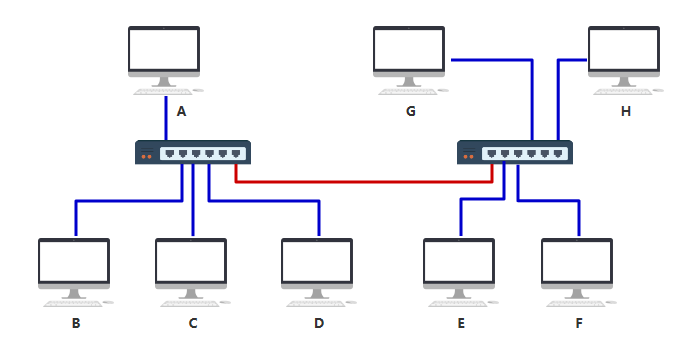

随着机器数量越多,交换机的端口也不够了,但聪明的你发现,只要将多个交换机连接起来,这个问题就轻而易举搞定~
你完全不需要设计额外的东西,只需要按照之前的设计和规矩来,按照上述的接线方式即可完成所有电脑的互联,所以交换机设计的这种规则,真的很巧妙。你想想看为什么(比如 A 要发数据给 F)。
但是你要注意,上面那根红色的线,最终在 MAC 地址表中可不是一条记录呀,而是要把 EFGH 这四台机器与该端口(端口6)的映射全部记录在表中。
最终,两个交换机将分别记录 A ~ H 所有机器的映射记录

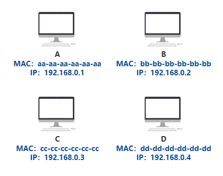

不难想到这样一个点子,假如电脑 C 和 D 的 MAC 地址拥有共同的前缀,比如分别是
C 的 MAC 地址:FFFF-FFFF-CCCC
D 的 MAC 地址:FFFF-FFFF-DDDD
那我们就可以说,将目标 MAC 地址为 FFFF-FFFF-?开头的,统统先发送给路由器。

最后你给了这个地址一个响亮的名字,IP 地址。现在每一台电脑,同时有自己的 MAC 地址,又有自己的 IP 地址,只不过 IP 地址是软件层面上的,可以随时修改,MAC 地址一般是无法修改的。
这样一个可以随时修改的 IP 地址,就可以根据你规划的网络拓扑结构,来调整了。

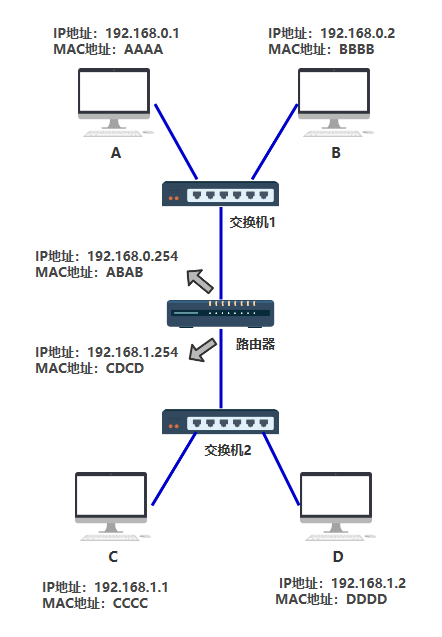

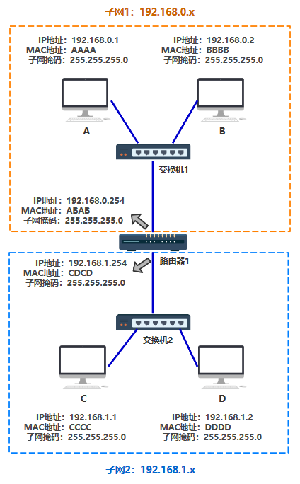

如上图所示,假如我想要发送数据包给 ABCD 其中一台设备,不论哪一台,我都可以这样描述,"将 IP 地址为 192.168.0 开头的全部发送给到路由器,之后再怎么转发,交给它!",巧妙吧。
那交给路由器之后,路由器又是怎么把数据包准确转发给指定设备的呢?
别急我们慢慢来。

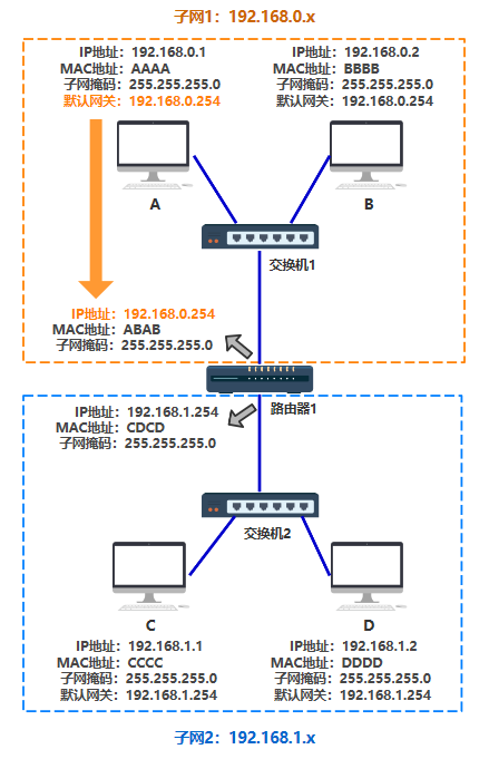

我们先给上面的组网方式中的每一台设备,加上自己的 IP 地址

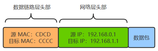

现在两个设备之间传输,除了加上数据链路层的头部之外,还要再增加一个网络层的头部。
假如 A 给 B 发送数据,由于它们直接连着交换机,所以 A 直接发出如下数据包即可,其实网络层没有体现出作用。

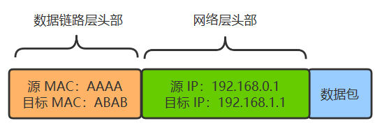

但假如 A 给 C 发送数据,A 就需要先转交给路由器,然后再由路由器转交给 C。由于最底层的传输仍然需要依赖以太网,所以数据包是分成两段的。
A ~ 路由器这段的包如下:
路由器到 C 这段的包如下:
好了,上面说的两种情况(A->B,A->C),相信细心的读者应该会有不少疑问,下面我们一个个来展开。
A 给 C 发数据包,怎么知道是否要通过路由器转发呢?
答案:子网
如果源 IP 与目的 IP 处于一个子网,直接将包通过交换机发出去。
如果源 IP 与目的 IP 不处于一个子网,就交给路由器去处理。
好,那现在只需要解决,什么叫处于一个子网就好了。
  • 192.168.0.1 和 192.168.0.2 处于同一个子网
  • 192.168.0.1 和 192.168.1.1 处于不同子网
这两个是我们人为规定的,即我们想表示,对于 192.168.0.1 来说:
192.168.0.xxx 开头的,就算是在一个子网,否则就是在不同的子网。
那对于计算机来说,怎么表达这个意思呢?于是人们发明了子网掩码的概念
假如某台机器的子网掩码定为 255.255.255.0
这表示,将源 IP 与目的 IP 分别同这个子网掩码进行与运算,相等则是在一个子网,不相等就是在不同子网,就这么简单。
比如
  • A电脑:192.168.0.1 & 255.255.255.0 = 192.168.0.0
  • B电脑:192.168.0.2 & 255.255.255.0 = 192.168.0.0
  • C电脑:192.168.1.1 & 255.255.255.0 = 192.168.1.0
  • D电脑:192.168.1.2 & 255.255.255.0 = 192.168.1.0
那么 A 与 B 在同一个子网,C 与 D 在同一个子网,但是 A 与 C 就不在同一个子网,与 D 也不在同一个子网,以此类推。
所以如果 A 给 C 发消息,A 和 C 的 IP 地址分别 & A 机器配置的子网掩码,发现不相等,则 A 认为 C 和自己不在同一个子网,于是把包发给路由器,就不管了,之后怎么转发,A 不关心
A 如何知道,哪个设备是路由器?
答案:在 A 上要设置默认网关
上一步 A 通过是否与 C 在同一个子网内,判断出自己应该把包发给路由器,那路由器的 IP 是多少呢?
其实说发给路由器不准确,应该说 A 会把包发给默认网关
对 A 来说,A 只能直接把包发给同处于一个子网下的某个 IP 上,所以发给路由器还是发给某个电脑,对 A 来说也不关心,只要这个设备有个 IP 地址就行。
所以默认网关,就是 A 在自己电脑里配置的一个 IP 地址,以便在发给不同子网的机器时,发给这个 IP 地址。
仅此而已!
路由器如何知道C在哪里?
答案:路由表
现在 A 要给 C 发数据包,已经可以成功发到路由器这里了,最后一个问题就是,路由器怎么知道,收到的这个数据包,该从自己的哪个端口出去,才能直接(或间接)地最终到达目的地 C 呢。
路由器收到的数据包有目的 IP 也就是 C 的 IP 地址,需要转化成从自己的哪个端口出去,很容易想到,应该有个表,就像 MAC 地址表一样。
这个表就叫路由表
至于这个路由表是怎么出来的,有很多路由算法,本文不展开,因为我也不会哈哈~
不同于 MAC 地址表的是,路由表并不是一对一这种明确关系,我们下面看一个路由表的结构。
目的地址子网掩码下一跳端口
192.168.0.0255.255.255.0
0
192.168.0.254255.255.255.255
0
192.168.1.0255.255.255.0
1
192.168.1.254255.255.255.255
1
我们学习一种新的表示方法,由于子网掩码其实就表示前多少位表示子网的网段,所以如 192.168.0.0(255.255.255.0) 也可以简写为 192.168.0.0/24
目的地址下一跳端口
192.168.0.0/24
0
192.168.0.254/32
0
192.168.1.0/24
1
192.168.1.254/32
1
这就很好理解了,路由表就表示,192.168.0.xxx 这个子网下的,都转发到 0 号端口,192.168.1.xxx 这个子网下的,都转发到 1 号端口。下一跳列还没有值,我们先不管

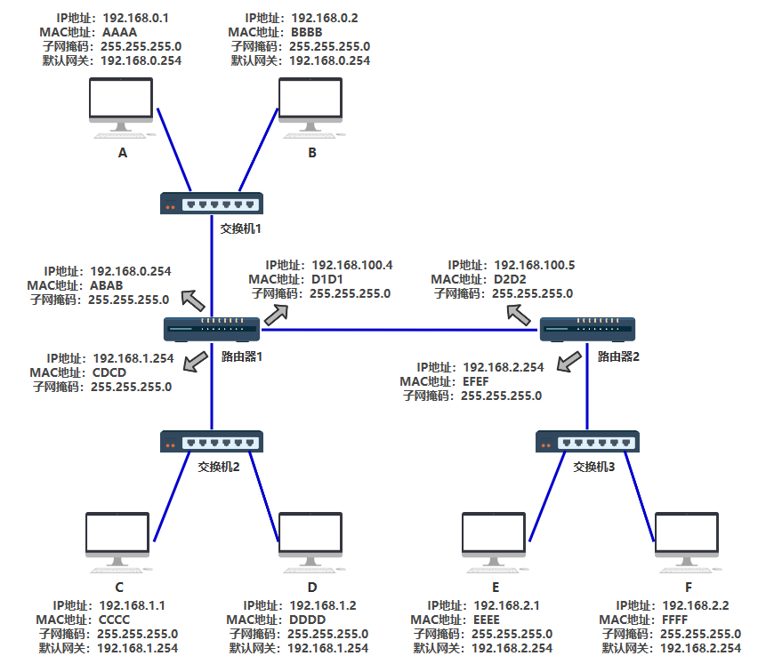

这时如果 A 给 F 发送一个数据包,能不能通呢?如果通的话整个过程是怎样的呢?
思考一分钟...
详细过程动画描述:
详细过程文字描述:

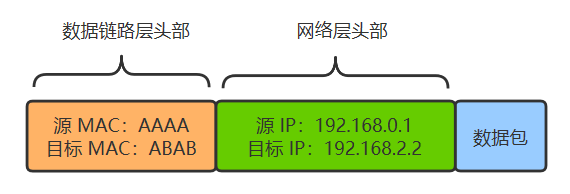

1. 首先 A(192.168.0.1)通过子网掩码(255.255.255.0)计算出自己与 F(192.168.2.2)并不在同一个子网内,于是决定发送给默认网关(192.168.0.254)
2. A 通过 ARP 找到 默认网关 192.168.0.254 的 MAC 地址。
3. A 将源 MAC 地址(AAAA)与网关 MAC 地址(ABAB)封装在数据链路层头部,又将源 IP 地址(192.168.0.1)和目的 IP 地址(192.168.2.2)(注意这里千万不要以为填写的是默认网关的 IP 地址,从始至终这个数据包的两个 IP 地址都是不变的,只有 MAC 地址在不断变化)封装在网络层头部,然后发包
4. 交换机 1 收到数据包后,发现目标 MAC 地址是 ABAB,转发给路由器1
5. 数据包来到了路由器 1,发现其目标 IP 地址是 192.168.2.2,查看其路由表,发现了下一跳的地址是 192.168.100.5
6. 所以此时路由器 1 需要做两件事,第一件是再次匹配路由表,发现匹配到了端口为 2,于是将其封装到数据链路层,最后把包从 2 号口发出去。
7. 此时路由器 2 收到了数据包,看到其目的地址是 192.168.2.2,查询其路由表,匹配到端口号为 1,准备从 1 号口把数据包送出去。
8. 但此时路由器 2 需要知道 192.168.2.2 的 MAC 地址了,于是查看其 arp 缓存,找到其 MAC 地址为 FFFF,将其封装在数据链路层头部,并从 1 号端口把包发出去。
9. 交换机 3 收到了数据包,发现目的 MAC 地址为 FFFF,查询其 MAC 地址表,发现应该从其 6 号端口出去,于是从 6 号端口把数据包发出去。
10. F 最终收到了数据包!并且发现目的 MAC 地址就是自己,于是收下了这个包

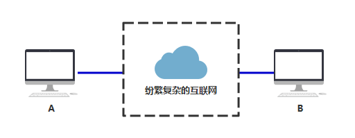

j经过刚刚的一番折腾,只要你知道另一位伙伴 B 的 IP 地址,且你们之间的网络是通的,无论多远,你都可以将一个数据包发送给你的伙伴 B
这就是物理层、数据链路层、网络层这三层所做的事情。
站在第四层的你,就可以不要脸地利用下三层所做的铺垫,随心所欲地发送数据,而不必担心找不到对方了。
虽然你此时还什么都没干,但你还是给自己这一层起了个响亮的名字,叫做传输层

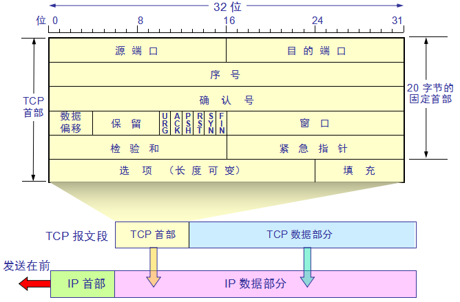

A 在发送的数据包中增加一个序号(seq),同时 B 要在 ACK 包上增加一个确认号(ack),这样不但解决了停止等待协议的效率问题,也通过这样标序号的方式解决了顺序问题。
而 B 这个确认号意味深长:比如 B 发了一个确认号为 ack = 3,它不仅仅表示 A 发送的序号为 2 的包收到了,还表示 2 之前的数据包都收到了。这种方式叫累计确认累计应答
注意,实际上 ack 的号是收到的最后一个数据包的序号 seq + 1,也就是告诉对方下一个应该发的序号是多少。但图中为了便于理解,ack 就表示收到的那个序号,不必纠结。

以上讲述的,就是 TCP 协议的核心思想,上面过程中需要传输的信息,就体现在 TCP 协议的头部,这里放上最常见的 TCP 协议头解读的图。
不知道你现在再看下面这句话,是否能理解:
TCP 是
面向连接的、可靠的、基于字节流的
传输层通信协议
面向连接、可靠,这两个词通过上面的讲述很容易理解,那什么叫做基于字节流呢?
很简单,TCP 在建立连接时,需要告诉对方 MSS(最大报文段大小)。
也就是说,如果要发送的数据很大,在 TCP 层是需要按照 MSS 来切割成一个个的 TCP 报文段 的。
切割的时候我才不管你原来的数据表示什么意思,需要在哪里断句啥的,我就把它当成一串毫无意义的字节,在我想要切割的地方咔嚓就来一刀,标上序号,只要接收方再根据这个序号拼成最终想要的完整数据就行了。
在我 TCP 传输这里,我就把它当做一个个的字节,也就是基于字节流的含义了。
