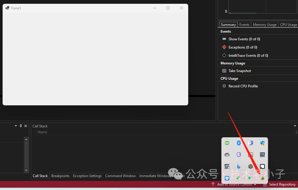

如下图,托盘是指程序图标显示在这里。

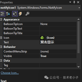

双击NotifyIcon添加组件
设置属性

右下脚显示我们指定的图标了。
