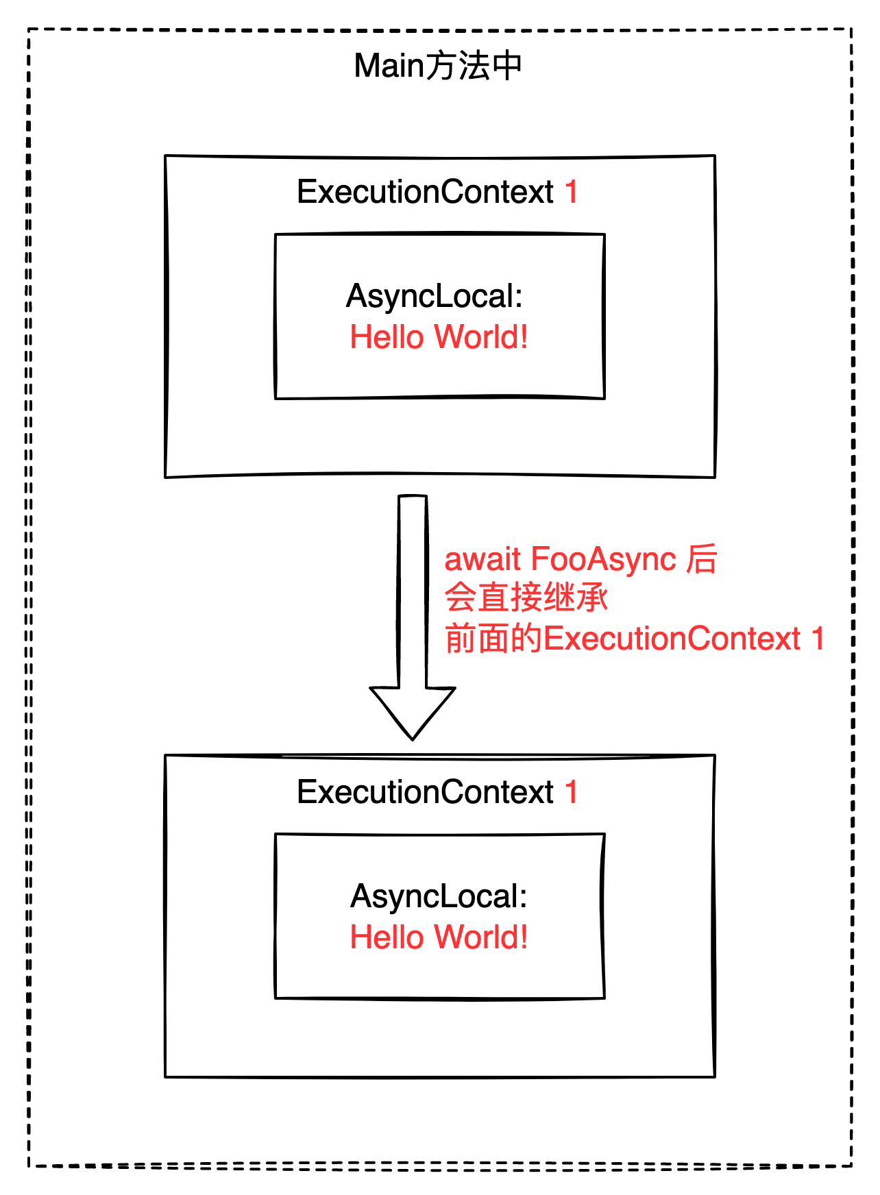

以 await 为例,当我们在一个方法中使用了 await 关键词,编译器会将这个方法编译成一个状态机,这个状态机会在 await 之前和之后分别保存和恢复 ExecutionContext。
class Program
    private static AsyncLocal<string> _asyncLocal = new AsyncLocal<string>();
    static async Task Main(string[] args)
        _asyncLocal.Value = "Hello World!";
        await FooAsync();
        Console.WriteLine($"AsyncLocal after await FooAsync: {_asyncLocal.Value}");
    private static async Task FooAsync()
        await Task.Delay(100);
输出结果:
AsyncLocal after await FooAsync: Hello World!
