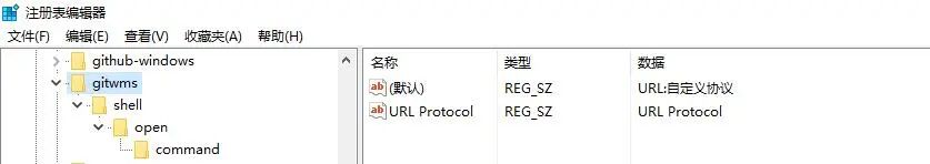

  二. 网页测试
    在记事本中编辑 <a href="gitwms:441">点击这里启动程序</a>  内容, 然后另存为网页格式,使用浏览器打开。
    点击网页上的连接,会出现如上对话框。和启动阿里旺旺的比较类似了,应该说离成功不远了。点击按钮启动应用 就可以启动客户端程序了
    注册表添加之后的结构如上图
