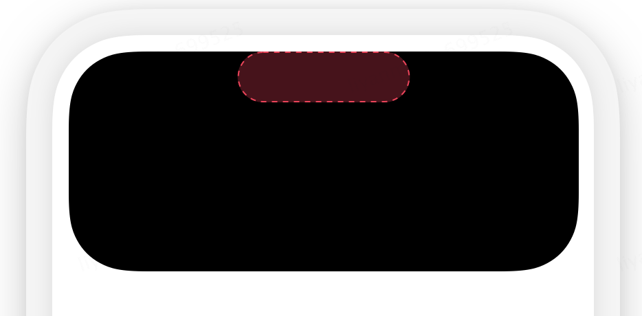

1.1.1 紧凑(Compact)
当系统只有 1 个实时活动的内容时,灵动岛默认使用紧凑模式。紧凑模式下 UI 由头部(Leading side)和尾部(Trailing side)组成,如图所示。用户可以点击灵动岛打开 App 查看实时活动的内容

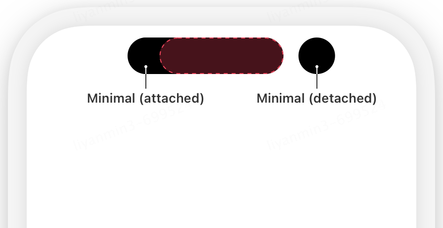

1.1.2 最小化 (Minimal)
当系统有多个实时活动的内容时,灵动岛自动切换使用最小化模式。最小化模式下由附着的头部(Leading(attached))和分割开的尾部(Trailing(detached))组成,如图所示。和紧凑模式一样,最小化模式也支持用户点击打开 App。
