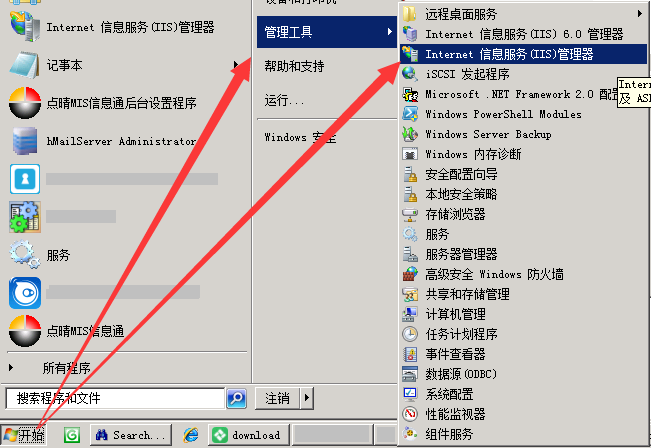

开始-》管理工具-》Internet 信息服务(IIS)管理器:

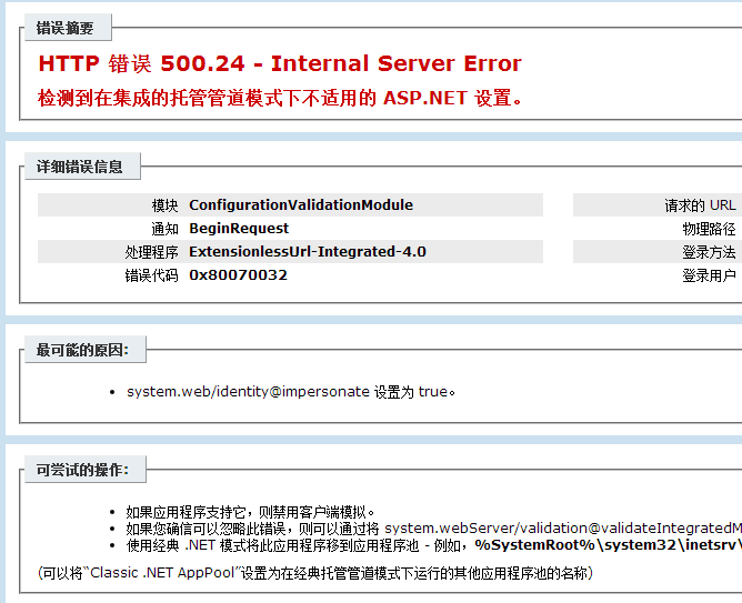

  注意,采用集成模式的话,也有可能会报下图错误,按照教程设置一下即可恢复正常:

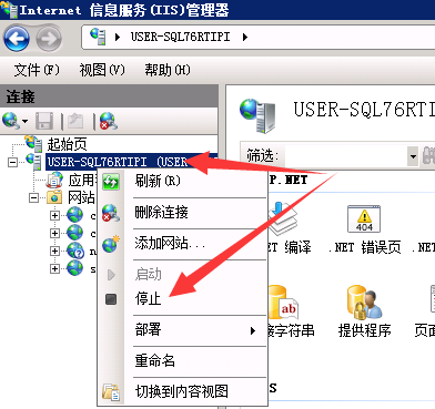

停止OA服务器上的IIS服务(不停止IIS服务将可能导致文件覆盖升级失败):

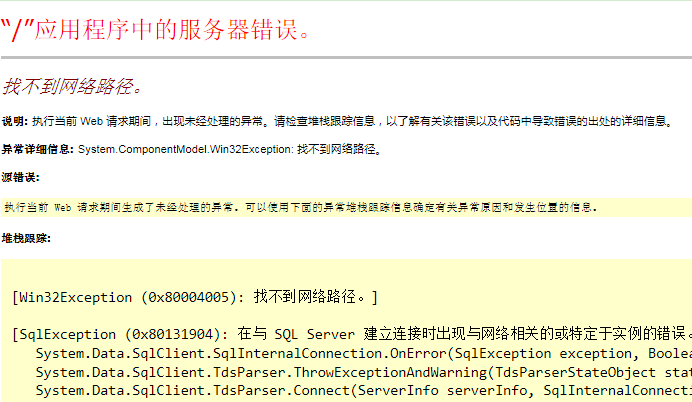

此位置设置数据库连接实例名要注意,如果使用local,是要带括号的,应该用:(local);如果使用localhost,是不需要带括号的,就是:localhost,切勿使用:(localhost),否则会导致数据库无法连接成功。

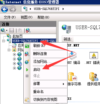

升级完毕并更改web.config中的数据库连接配置后,重新开启OA服务器上的IIS服务
