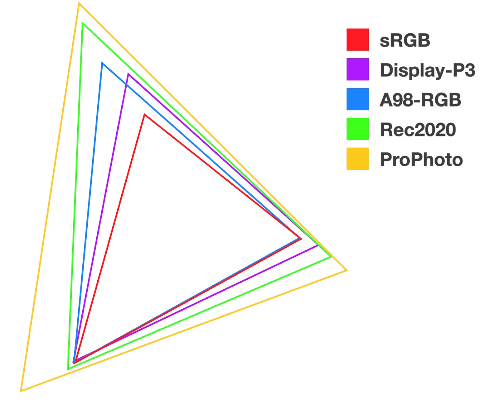

以下是sRGB与其他几种色域标准的色值范围大小比较:

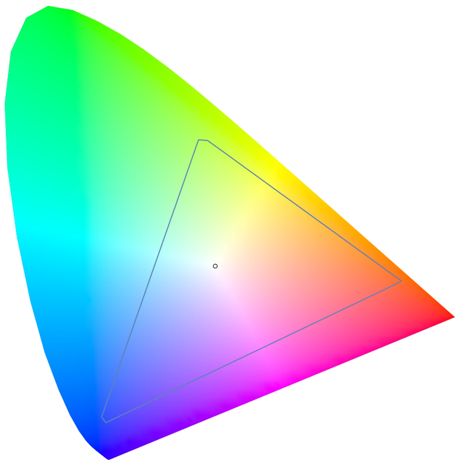

以下是sRGB与人类肉眼可感知的色域比较:

高清意味着更高范围的色域,让我们先直观感觉一下窄色域与广色域的视觉差距:
在实际的css颜色取值中,我们常用的方法有很多rgb()rgba()hsl()hwb(),对应不同的色彩空间,但取的都是同一色域范围内的颜色,即sRGB,大概只能展示人类肉眼可感知的色彩中的30%,仿佛在使用一台90年代的电视机播放4K电影。
虽然目前的网络显示设备很多还是sRGB标准,并不支持显示更广色域标准的色彩,仅部分HDR显示器、或视频录制设备、电影制造中使用了如Display P3这类更广的色域标准。但对于高清的需求只会越来越多,支持更广色域标准注定也是未来web端显示的目标之一。
为应对这一趋势,W3C的CSS Color 4标准定义了新方法color()和其他语法能更灵活的指定各种不同色域标准下的颜色,以及更好的色彩渐变展示。最近,主流三大web浏览器也都已支持了W3C的新标准。

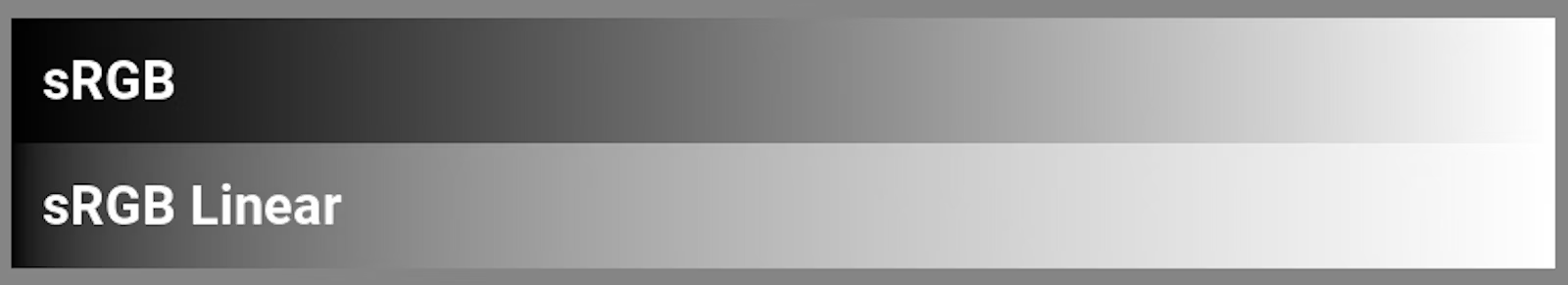

Linear sRGB
Linear sRGB和sRGB是不同的色彩空间,sRGB的取值是通过一个伽马曲线函数做过校正的,并不是线性变化的,更适应人眼的感知特性,即对明暗的感知是非线性的;而Linear sRGB的颜色变化是线性的,以下是明暗从0-1渐变时,两种色彩空间实际的渐变走向。

让我们先回到开头的两张色域图,会发现基于RGB描述的色域基本是一个三角形,因为都是使用3个基础色混合而成,但人眼所能感知的色域是形似马蹄的图形(具体如何绘制出的,感兴趣的可自行搜索了解)。基于RGB标准的色彩空间,都很难完全覆盖人眼能感知的所有颜色。而基于CIE标准(国际照明委员会制定的一种测定颜色的国际标准,它描述了人眼对颜色的感知和色彩的测量方法)的色彩空间,理论上是能够包括人视觉所能感知到的所有颜色。
CSS Color 4新标准也新增了对于CIE标准色域的支持。下面介绍的lab()、lch()、oklab()、oklch()都是基于CIE的取色新方法。

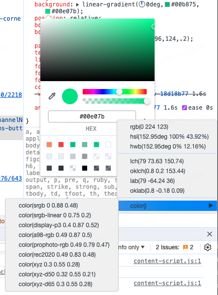

如果更新了最新版本的chrome浏览器的话,就能发现DevTools里的拾色器已经支持了CSS Color 4中的新语法,点击页面元素中的颜色属性,在弹出的拾色器中,中间色值右侧的箭头,之前的版本中,点击箭头是在hex、rgb、hsl和hwb之间切换,但新版本中,点击箭头会出现下拉框,可以看到所有新增的色彩空间和方法,以及当前色值所对应的可替换色值。
同时在选择了不同的色彩空间后,色彩的可调节参数也会相应改变。
当我们选择了一个非sRGB色域的色值后,会发现拾色器的上方区域里会展示一条sRGB的分界线,可以清晰地看出当前选择的颜色所在的色域。这能帮助开发者分辨高清色与非高清色。
而当我们选择一个超出sRGB范围的颜色后,再来点击色值右侧的箭头弹出选项列表时,会发现sRGB色域下的色值后边会带上一个三角叹号。这说明当前色值已超出了sRGB所能描述的范围,只能使用相近的颜色作为替代。
