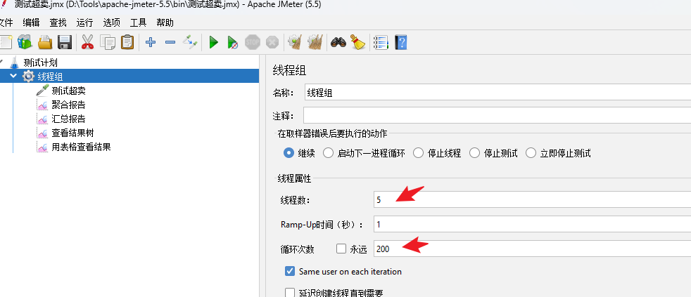

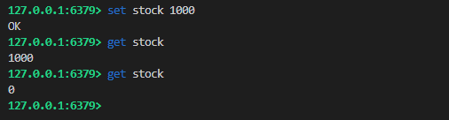

本次测试使用Jmeter进行测试。先初始化库存为1000。
Jmeter 设置如下,一个线程请求1000次,再去查看库存刚好为0,没有任何问题:
调整一下测试参数,5个人同时请求,各请求200次。再去查看库存
发现请求后,还有279的库存。明明请求了1000次。但是还有279的库存,明显不对。
造成次问题的原因很简单,就是在库存还没完全减的情况下,有另外一个、或多个线程同时发出了请求,而库存只减少了1
只要还有库存,就可以继续请求,到了库存完全为0的时候,已经超过1000个人进行了请求。与实际库存不符合。

声明一个静态变量,然后再方法体内 使用lock。调整代码后,再次进行测试:
发现 请求1000次后,库存为0。调整测试参数 100人*10次。测试结果依然为0。
到此为止,问题解决。
