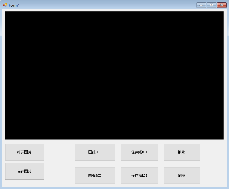

先新建一个Winform项目,界面设计如下:
注:项目的解决方案平台不能使用AnyCPU,只能根据安装的Halcon位数选择x64x86,我使用的是x64平台。
HSmartWindowControl控件使用
将HSmartWindowControl控件拖入主界面即可,在窗体类里面定义一个HWindow类型的成员引用控件内部的窗体,同时设置控件的回调函数(WPF则不需要)。
代码如下:
//窗口实例
private HWindow hwindow;
public Form1()
    InitializeComponent();
    hwindow = hSmartWindowControl1.HalconWindow;//初始化窗口变量
    hSmartWindowControl1.MouseWheel += HSmartWindow_MouseWheel;
//鼠标滚轮回调
private void HSmartWindow_MouseWheel(object sender, MouseEventArgs e)
    Point pt = this.Location;
    MouseEventArgs newe = new MouseEventArgs(e.Button, e.Clicks, e.X - pt.X, e.Y - pt.Y, e.Delta);
    hSmartWindowControl1.HSmartWindowControl_MouseWheel(sender, newe);

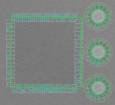

  • 提供近似值:将测量对象添加到测量模型中,每个测量对象由图像中相应对象的近似形状参数控制测量的参数组成,控制测量的参数包括例如指定测量区域的尺寸和分布的参数,测量对象有以下几种:
    • :add_metrology_object_circle_measure
    • 椭圆:add_metrology_object_ellipse_measure
    • 矩形:add_metrology_object_rectangle2_measure
    • 线:add_metrology_object_line_measure
    • 使用一个运算符创建不同形状:add_metrology_object_generic
要直观检查定义的度量对象,可以使用运算符get_metrology_object_model_contour访问其XLD轮廓。要直观检查创建的测量区域,可以使用运算符get_metrology_object_measures访问其XLD轮廓。

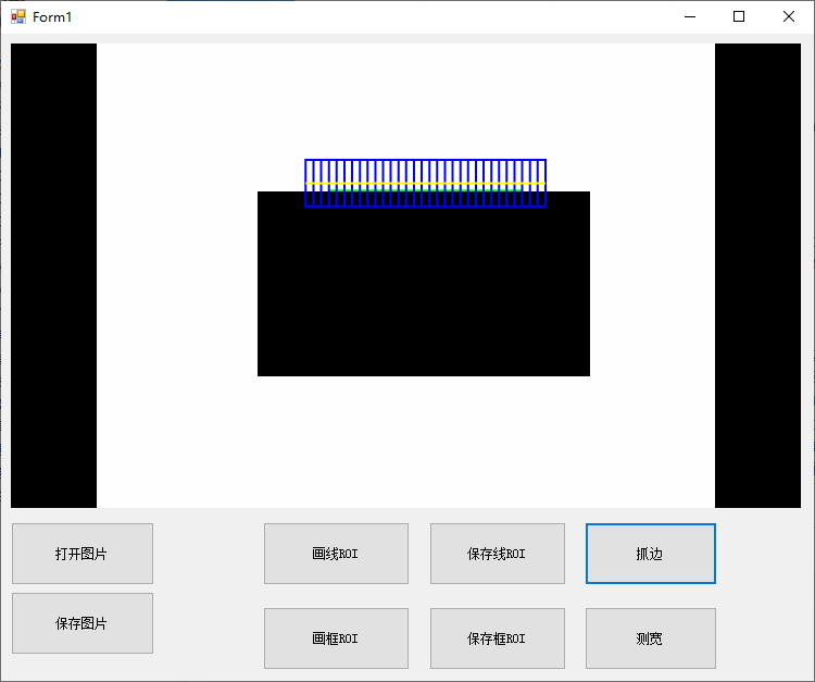

抓变算法的C#代码如下:
private void button_FindEdge_Click(object sender, EventArgs e)
    //创建测量对象
    HMetrologyModel hMetrologyModely = new HMetrologyModel();
    //设置图片大小
    image.GetImageSize(out int width, out int height);
    hMetrologyModely.SetMetrologyModelImageSize(width, height);
    //添加直线测量
    double measureLength1= 30, measureLength2=30, measureSigma=1, measureThreshold=30;
    HTuple genParamName = new HTuple(), genParamValue = new HTuple();
    hMetrologyModely.AddMetrologyObjectLineMeasure(line.Row1, line.Column1,line.Row2, line.Column2, measureLength1, measureLength2, measureSigma, measureThreshold, genParamName, genParamValue);
    //执行并获取结果
    hMetrologyModely.ApplyMetrologyModel(image);
    //获取测量区域
    HTuple mRow = new HTuple(), mCol = new HTuple();
    HXLDCont mContours = hMetrologyModely.GetMetrologyObjectMeasures("all""all"out mRow, out mCol); //检测区域轮廓
    HXLDCont mmContours = hMetrologyModely.GetMetrologyObjectModelContour("all"1);    //测量对象轮廓
    //参数顺序 ["row_begin", "column_begin", "row_end", "column_end"]
    HTuple  lineRet =hMetrologyModely.GetMetrologyObjectResult("all""all""result_type""all_param");
    double[] retAry = lineRet.DArr;
    //打印结果
    hwindow.SetLineWidth(2);
    hwindow.SetColor("green");
    hwindow.DispLine(retAry[0], retAry[1], retAry[2], retAry[3]);
    hwindow.SetColor("blue");
    hwindow.DispXld(mContours);
    hwindow.SetColor("yellow");
    hwindow.DispXld(mmContours);
    //清空测量对象
    hMetrologyModely.ClearMetrologyModel();
    //清理对象
    hMetrologyModely?.Dispose();
    genParamName?.Dispose();
    genParamValue?.Dispose();
    mRow.Dispose();
    mCol.Dispose();
    mContours.Dispose();
    mmContours.Dispose();

直接在界面上点击“打开图片”->“画线ROI”(默认位置我都调好了,你也可以自己调整大小、位置)->“抓边”,过程如下:

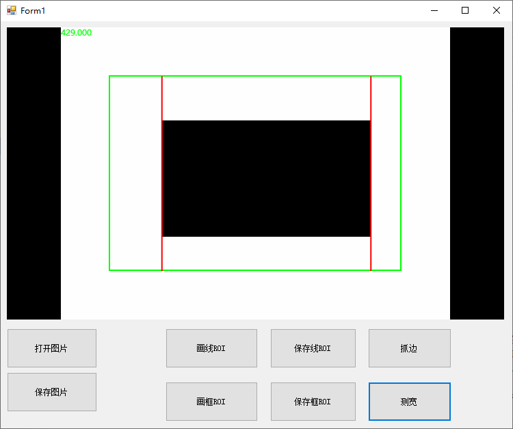

测宽算法

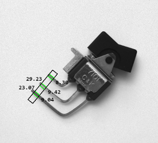

测宽算法使用一维测量中的measure_pairs算子提取直边对,然后计算两个直边的距离。代码太长这里就不贴了,完整的项目源码会在文章末尾给出。
需要注意,measure_pairs算子的搜索框必须和目标边缘完全垂直,否则宽度数据会不准确,算子原理如下:
直接在界面上点击“打开图片”->“画框ROI”(默认位置我都调好了,你也可以自己调整大小、位置)->“测宽”,过程如下:
上面的箭头就是框的方向,测量边必须与框的方向接近垂直否则会运算失败,实际项目中还是建议用2D测量单独抓两个边来测宽度。
