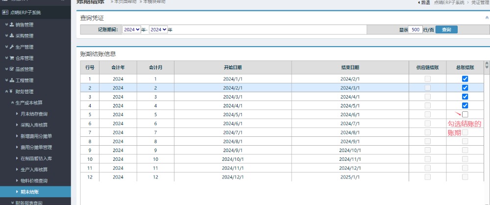

本期核算完成后,进行期末结账。
如下图:
