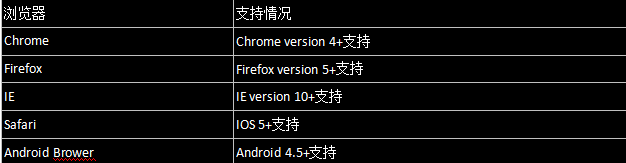

2:开始之前我们先来看看哪些浏览器支持websocket:

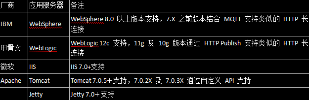

Websocket服务器支持:
3:接下来我们使用的是C#控制台程序来实现客户端直接通信的实施推送第一步服务器端:

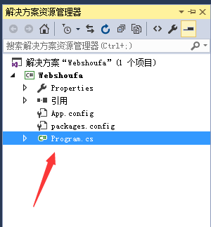

打开VS2015 创建项目Webshoufa(如下图)
服务器端示例展示:
打开主程序入库Program.CS
写入主要链接推送代码如下展示

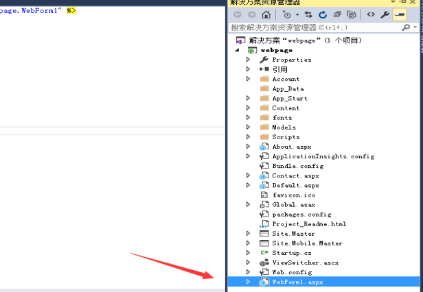

1:新建客户端项目,以web页面或者webform页面均可。
2:我的示例是以webform来创建如下图展示:
在此,我们只实现数据实时交互展示,如需要数据存储业务,需要在进行后台编码。

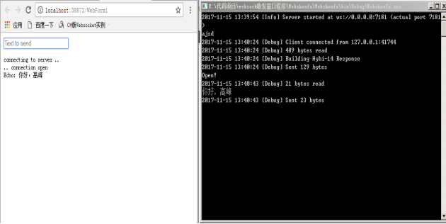

好了,到了这里将两个项目生成无误之后逐个启动不分顺序,注意需要都启动方可进行测试验证:如下图效果。
启动客户端页面和控制台程序(然后刷新下客户端页面即可)
在客户端和服务器端交互时输入:你好,高峰或者XXXX信息,几乎在零误差时间内服务器端收到数据。然后也可在服务器端窗口输入信息,例如:你是不是要去阿拉善出差?
成功了,呵呵,是不是很神奇,现在可以添加自己喜欢的接口业务逻辑在里面了,是不是觉得前后台通信变得简单了?强不强大?爽不爽!!!!
