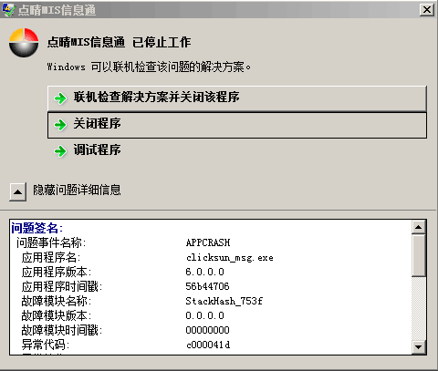

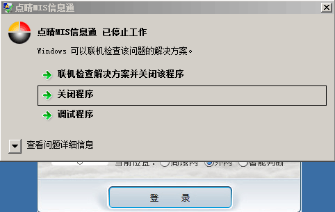

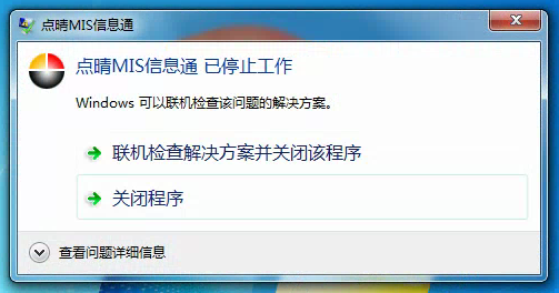

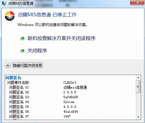

点晴MIS信息通PC客户端安装后点击登录执行时提示已停止工作,要如何解决?
以上错误产生原因分析:
1、注意点晴MIS信息通PC客户端安装要求,必须安装在Windows XP、Win7、Win8、Win10之类的个人版操作系统上,不支持安装在Windows Server服务器版操作系统上运行使用。点晴OA服务器上有专用的后台服务程序,不能安装点晴MIS信息通PC客户端,上面这个是典型安装在Windows Server服务器版操作系统上的症状!
解决办法:卸载点晴OA服务器上的点晴MIS信息通PC客户端。
2、检查此用户电脑上是否安装了360安全卫士、QQ电脑管家之类垃圾安全软件,此类垃圾安全软件会恶意破坏没有交费给他们做所谓安全认证的软件,然后污蔑别人的软件不安全,逼着软件厂商付费给他们进行所谓的安全认证,我们的软件已经被多个垃圾安全软件勒索多次了。
解决办法:卸载360安全卫士、QQ电脑管家之类垃圾安全软件,安装Windows系统内置的安全软件Windows Defender(教程:http://11551.oa22.cn),或者安装:火绒安装软件(https://www.huorong.cn/),这个口碑还不错、相对比较靠谱,没发现什么大的垃圾动作。然后重装点晴MIS信息通PC客户端,安装时最好先卸载再重装,另外,安装时,最好暂停Windows系统的安全软件,以免干扰安装过程导致安装失败。安装教程参考:
